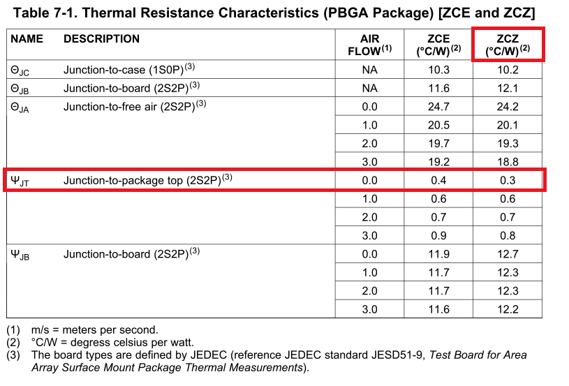

我们有一位客户正在评估 AM3354BZCZ100 的热性能、并希望验证其结温 ($T_j$) 计算结果。
下面是测量数据以及它们根据 AM335x 数据表(表 7-1. 热阻特性):
  • 测量功率耗散 ($P$): 1.07 W
  • 测量的外壳顶部温度 ($T_c$ / $T_t$): 89°C(使用连接到封装顶部中心的 J 型热电偶测量)

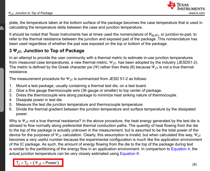

  • 客户计算公式:
    $$T_j =^+(1.07 \times 0.3)= 89.321 μ S\circ\text{C}$$
    (注意:它们似乎使用表 7-1 中 0.3°C/W 的结至顶特征参数$\psi_{jt}$) 。

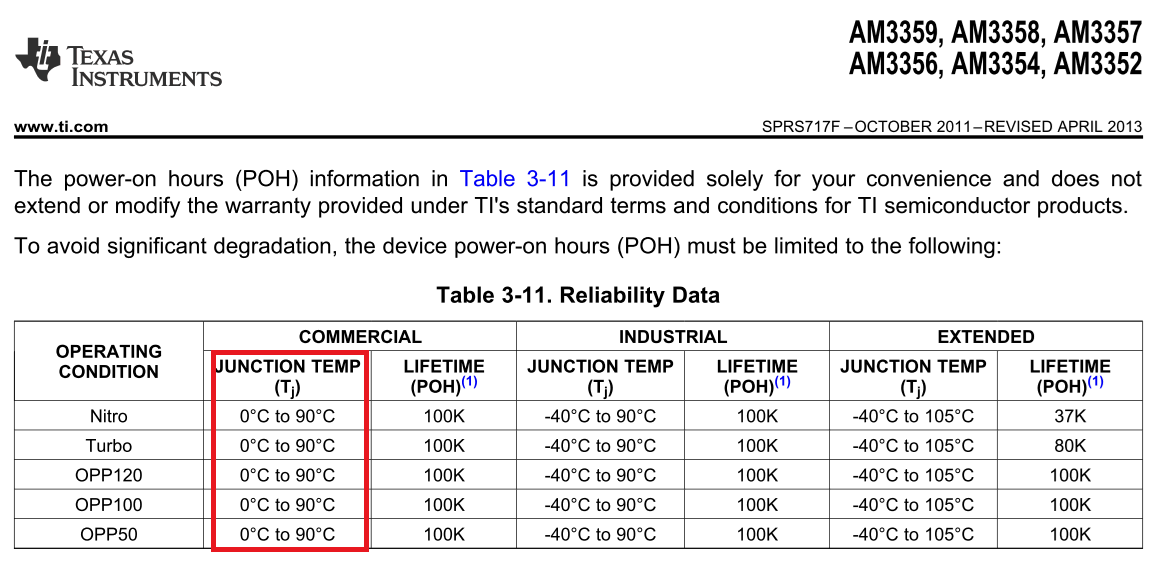

计算出的 $T_j$ 为 89.321°C、他们认为该值符合 AM3354BZCZ100 的运行规范。
您能否帮助我们确认以下内容?
  1. 这个计算方法和由此产生的 89.321°C $T_j$是否正确?
  2. 所用参数 (0.3°C/W) 是否确实是 AM3354 的 ZCZ 封装的正确$\psi_{JT}$(结至顶部特性参数)?
感谢您的支持。
Daniel

    您好 Daniel、
    请参考客户的以下意见:
    数据表中提供的值基于 JESD51-9 JEDEC 标准描述的 2S2P PCB、详见热阻特性表下方的表注。  其特定实现方案的热阻可能与数据表中定义的值不同。  根据计算值、它们似乎将接近限值。  因此、他们应考虑对其特定实现进行热分析、同时考虑系统的整个工作范围。  例如、电源电压的轻微升高可能导致功率耗散显著增加。
