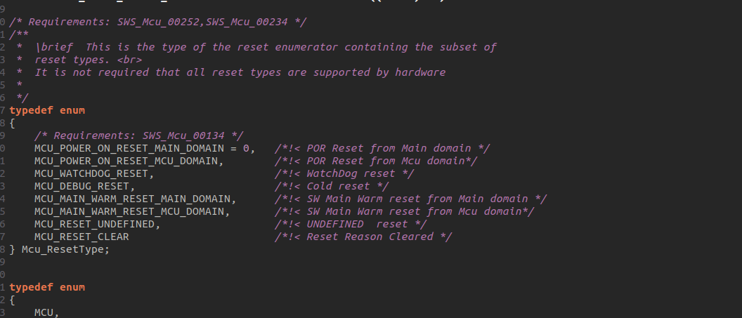

根据 SWS_MCU_00134、 MCU 模块应至少为枚举 Mcu_Reset 提供 MCU_POWER_ON_RESET 和 MCU_RESET_UNFINED 值。
在上述 MCAL 软件包中、它实现为 MCU_POWER_ON_RESET_MAIN_DOMAIN 和 MCU_POWER_ON_RESET_MCU_DOMAIN、以及丢失的 值 MCU_POWER_ON_RESET。
请您就此提供反馈意见。

    根据 SoC 复位源、添加了上述内容。 有关 SoC 复位源、请参阅以下信息。
     SoC 具有两个不同的 POWER_ON 统计信息 、这两个统计信息都已添加到列表中。

    在我们的测试环境中、我们  在 EcuMResetReasonRef 的 EcuM 中有硬编码值 MCU_POWER_ON_RESET 、因为在    Mcu_Cfg .h 中、MCU_POWER_ON_RESET 是必需的 Mcu_Reset
      在 Mcu_Reset 类型中使用 MCU_POWER_ON_RESET_MAIN_DOMAIN 和 MCU_POWER_ON_RESET_MCU_DOMAIN、它不会 遵循 SWS_MCU_00134。

    它不是 Autosar 规范中的必选选项。 根据器件规格、我们更新了 Mcu_Reset 类型。
    如上所述、这是由于 SoC 架构的变化。
    我们建议您使用生成的配置中的值来更新应用程序。

    以下是为解决该问题而进行的修改:
    1.将  mcu.xdm 中的 mcu_power_on_reset_main_domain 重命名为 mcu_power_on_reset(在厄瓜多尔配置中用作有效参考):
     2.  在 Ecum.xdm 中将 MCU_POWER_ON_RESET_MAIN_DOMAIN 重命名为 MCU_POWER_ON_RESET(在 Mcu_Rec 配置中供有效参考):
    3.将 MCU_POWER_ON_RESET 映射 到 Mcu_Cfg .h 中的 MCU_POWER_ON_RESET_MAIN_DOMAIN、以解决编译问题:
    您能否确认这些更改作为变通办法?

    如果您单独使用 J722s、则上述内容作为权变措施应该没问题
    您 将无法使用修改后的.xdm 文件、因为这些文件与带许可证的证书绑定在一起。
    到 目前为止、您可以手动修改 生成的文件(.h 和.c 文件)。
