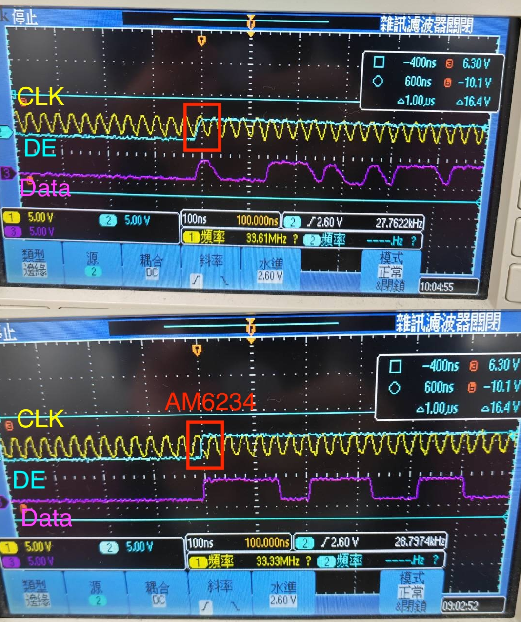

尊敬的专家:
我们在 AM6234 平台上遇到了一个问题、 显示器上出现单条蓝线、但 仅在显示灰度图像时出现。 此伪影不会出现在任何其他条件下或带有彩色内容的情况下。
我们怀疑根本原因可能与 面板时序 配置有关。 在我们的器件树源 (DTS) 中、我们当前使用为 at070tn92 面板定义的时序。
DTS 部分
          面板{
                    Compatible =“Innolux,at070tn92“、“panel-dpi“;
                    电源=<&VCC_3V3_SYS>;
                    背光=<&LCD_bl>;
                    端口{
                               panel_in:端点{
                                          远程端点=<&dpi1_out>;
我们尝试在以下位置修改或验证内核源代码中的配置: linux-11.01.05/drivers/gpu/drm/panel/panel-simple.c
我们正在尝试调整像素数据采样边线以解析灰度伪影。 我们对 bus_flags 驱动程序 () 中的进行了panel-simple.c如下修改:
  • DRM_BUS_FLAG_PIXDATA_SAMPLE_NEGEDGE
  • 或
  • DRM_BUS_FLAG_PIXDATA_SAMPLE_POSEDGE
观察结果: 尽管发生了这些变化、但我们观察到 实际波形没有变化。
如随附的比较所示:
  • 顶部的图像 (红框)表示我们的预期波形(时钟和数据信号之间正确对齐)。
  • 底部图像 显示了 AM6234 当前生成的实际波形。
问题:
  1. 是否必须同时调整其他同步设置或寄存器 bus_flags 才能使这些更改在 AM6234 上生效?
  2. 为什么驱动器代码的变化没有反映在物理输出波形中?
Daniel

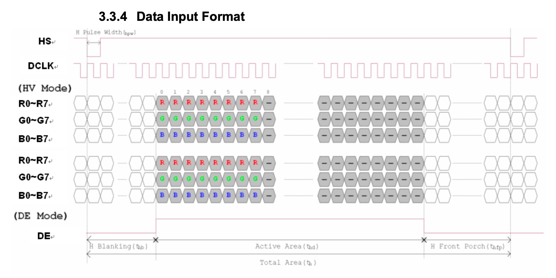

    您好、Scott:
    如果您的面板数据表不是机密信息、您能在此处分享吗?
    此外、请共享 DSS 的寄存器转储。 您可以使用以下脚本: e2e.ti.com/.../dump_5F00_dss_5F00_regs.sh
    你好 Divyansh
    我们无法使用脚本 dump_5F00_dss_5F00_regs.sh
    e2e.ti.com/.../_2800_Innolux_2900_–7.0-inch-LCD-_2D00_-AT070TN94-Final-Spec_2800_V07_29005F00_20220305.pdf
    Scott

    我们修复了 脚本、 这里是您需要的转储文件
    修补程序之前
     寄存器 0x3020B04C = 0x00063000
    e2e.ti.com/.../dss_5F00_reg_5F00_dump_5F00_20260518_5F00_092024_5F00_before_5F00_patch.txt
    之后添加一个新地址
    e2e.ti.com/.../dss_5F00_reg_5F00_dump_5F00_20260518_5F00_090918_5F00_after_5F00_patch.txt
    Scott

    您好、Scott:
    请尝试将 DRM_BUS_FLAG_PIXDATA_DRIVE_POSedge 切换到 DRM_BUS_FLAG_PIXDATA_DRIVE_NEGEDGE 、并在示波器上共享结果。 如果这是您的面板范围、请告诉我。 无需指定 DRM_BUS_FLAG_PIXDATA_SAMPLE_NEGEDGE 标志。
    你好 Divyansh
    应用 DRM_BUS_FLAG_PIXDATA_DRIVE_NEGEDGE 之后、删除 DRM_BUS_FLAG_PIXDATA_SAMPLE_NEGEDGE
     寄存器从 0x3020B04C = 0x00063000 更改为 0x00067000
    其他 寄存器 保持不变

    很抱歉晚回复。 我在下一个星期二之前不在办公室。 请期待收到延迟的回复。
    您好、Scott:
    根据您的数据表、我认为您需要 DRM_BUS_FLAG_PIXDATA_SAMPLE_POSedge、这将转换为 DRM_BUS_FLAG_PIXDATA_DRIVE_NEGEDGE 标志的使用。
    我错过了我共享的第一个修补程序所需的其他 DT 修补程序(如 https://lore.kernel.org/all/20260420-beagley-ai-display-v1-14-f628543dfd14@ideasonboard.com/ 和 https://git.kernel.org/pub/scm/linux/kernel/git/tomba/linux.git/commit/?h=b4/beagley-ai-display&id=745ed81d9fcef633e8fedc116ee77ebdf822ab18 所示)
    我稍后会帮您添加此寄存器、但使用 DRIVE_NEGEDGE 标志后、您能否分享这些寄存器的值来交叉检查寄存器是否确实配置错误:
