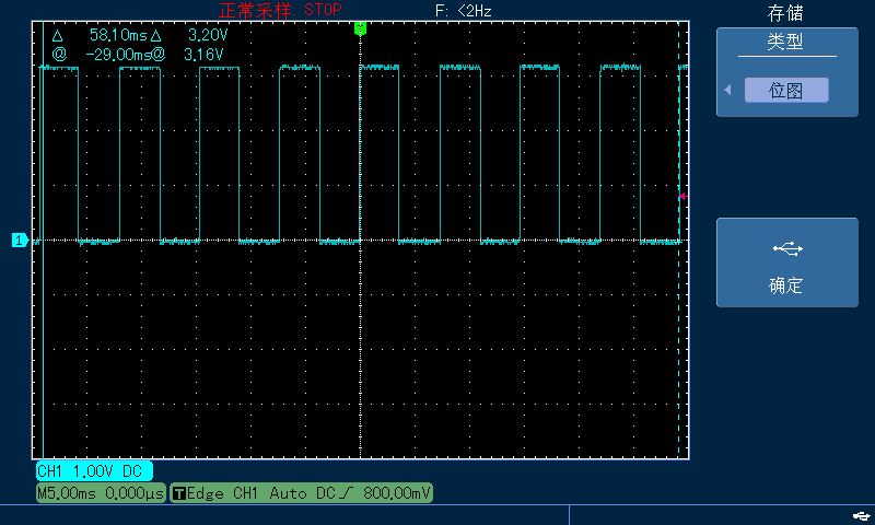

外部输入信号的变化非常频繁、周期约为 7ms、如下面的波形图或 gpiomon 命令的结果所示。
工作一段时间后、内核驱动程序会报告错误。 有关错误信息、请参阅下图。
之后、相应的中断计数停止增加、通过 gpiomon 命令观察到的信号变化频率远低于实际频率。
我想知道这种内核错误的原因是什么,为什么 gpiomon 报告了一个低得多的信号变化频率发生后? 它是否与外部输入信号变化的极高频率有关? 此芯片和相应的内核驱动程序在这方面是否有任何限制?

    实际的错误信息位于顶部:“IRQ 306: nobody care(IRQ 306:无人关心)“。 这意味着您已将该信号配置为发出中断、但实际上没有驱动器处理该中断。
    中断的用途是什么? 是否有一些驱动程序应该处理它、即使 gpiomon 未运行?
    输入是周期性反馈信号、我们想监测其周期和导通周期。 这就是我们使用中断的原因。 一个自定义的应用程序应该做工作  ,但它还没有准备好,所以我们使用 gpiomon 作为一个测试。
    我还发现,如果我 持续运行 gpiomon 内核不再报告错误。
    据我所知、此中断由 IO 扩展芯片的驱动程序处理、并且 gpiomon 或其他应用程序只从内核驱动程序接收数据。 那么、它实际上并不是这样工作的?
    尊敬的 Mian:
    看起来内核代码使用 note_interrupt、当看到正在触发但未处理的 IRQ 时、它会禁用它。
    由于您能够使用用户空间应用程序 gpiomon 来监控该 GPIO、这意味着内核空间未使用该 GPIO 和中断。  这 可能会在未处理的 IRQ 计数达到阈值后触发“无人关心“错误日志。
