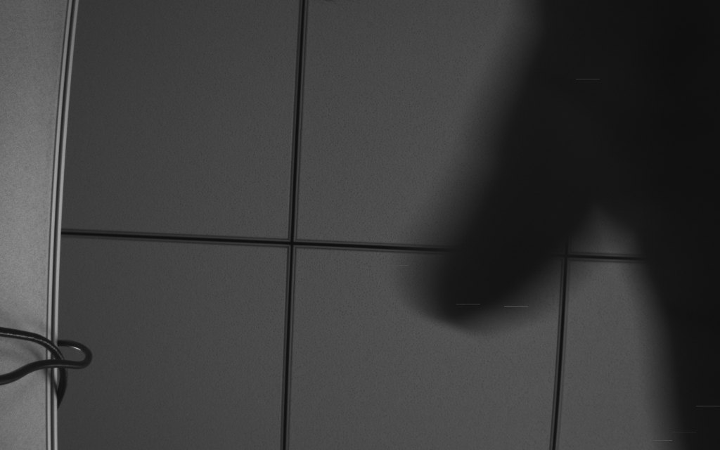

我们在基于我们使用单色图像传感器的定制硬件 AM62A34 上的 tiovxmultiscaler 元素运行 gstreamer 流水线时观察到了不需要的伪影。 当场景中有运动时、我们会根据附加的图像观察到运动部件上的伪影。 使用静态场景时、图像清晰、没有可见的伪影。
我们使用以下命令捕获 2 秒的视频流:
gst-launch-1.0 v4l2src device=/dev/video-rpi-cam0 io-mode=dmabuf num-buffers=200 ! video/x-raw,format=GRAY8,width=1920,height=1200,framerate=30/1 ! tiovxmultiscaler ! video/x-raw,format=GRAY8,width=1024,height=640,framerate=30/1 ! queue max-size-buffers=500 ! filesink location=frames.raw
捕获视频后、我们将使用以下命令将它们转换为图像:
ffmpeg -f rawvideo -pixel_format gray -video_size 1024x640 -framerate 30 -i frames.raw frame_%04d.png
我们仅在使用硬件标量 (tiovxmultiscaler) 时才观察到这个问题、而使用以下基于软件的缩放(视频标度)流水线时无法观察到问题。
gst-launch-1.0 v4l2src device=/dev/video-rpi-cam0 io-mode=dmabuf num-buffers=200 ! video/x-raw,format=GRAY8,width=1920,height=1200,framerate=30/1 ! queue max-size-buffers=500 ! videoscale ! video/x-raw,format=GRAY8,width=1024,height=640,framerate=30/1 ! queue max-size-buffers=500 ! filesink location=frames.raw
我们将 SDK11 用于定制硬件。 如需更多信息、请告知我们。

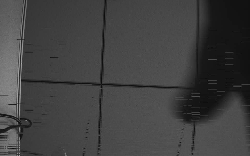

    您好、
    我们能够在 SDK11 版本的 EVM 上重现此问题。
    执行以下命令以捕获原始文件:
    gst-launch-1.0 v4l2src device=/dev/video-imx219-cam0 io-mode=dmabuf num-buffers=200 ! video/x-bayer,format=rggb,width=1920,height=1080,framerate=30/1 ! tiovxisp sensor-name=SENSOR_SONY_IMX219_RPI dcc-isp-file=/opt/imaging/imx219/linear/dcc_viss_1920x1080.bin sink_0::dcc-2a-file=/opt/imaging/imx219/linear/dcc_2a_1920x1080.bin sink_0::device=/dev/v4l-imx219-subdev0 ! video/x-raw,format=NV12,width=1920,height=1080,framerate=30/1  ! tiovxmultiscaler ! video/x-raw,format=NV12,width=960,height=540,framerate=30/1 ! queue max-size-buffers=500 ! filesink location=frames.raw
    使用以下命令将输入转换为图像:
    ffmpeg -f rawvideo -pixel_format nv12 -video_size 960x540 -framerate 30 -i frames.raw frame_%04d.png
    我们在 EVM 上获得了类似的 IMX219 传感器工件、如下所示:
    尊敬的 Jay:
    很抱歉、延迟的回复。
    我对您的问题有一些意见。 无论 tiovxmultiscaler、videoscale 还是不存在分辨率更改元素、这似乎都存在。 问题似乎是由于在流水线中设置了 dmabuf 模式。 尝试将其设置为 dmabuf-import。 这允许 VPAC 节点 (tiovxisp 或 tiovxmultiscaler) 分配缓冲区。
    基本问题是缓冲区不足。 上游流水线缺少缓冲区、这会导致 CSI 级别出现问题。 由于同样的原因、问题也可能是文件 I/O 尝试使用 kmssink 将其显示到屏幕上。 由于文件 I/O 较小、添加 H264 或 H265 编码也会减少此延迟。
    目前、我不确定允许 ISP/多标量节点分配缓冲区会产生什么影响。 我将尝试在星期一/星期二上对此进行更详细的回应。
    Jay
    尊敬的 Jay:
    有关此问题的更多信息。 问题几乎肯定是 dmabuf 的设置。 我在内部与团队进行了检查。 他们阐明了、除非 VPAC 节点导出缓冲区、否则它们将回退到 CPU 副本。 通过将 v4l2src 设置为 dmabuf-import 并允许 tiovxisp/tiovxmultiscaler 分配缓冲区、这些节点将利用 DMA、从而使流水线更快。
    澄清一下、VPAC 节点如下:
    1.tiovxisp
    2. tiovxldc
    3. tiovxmultiscaler
