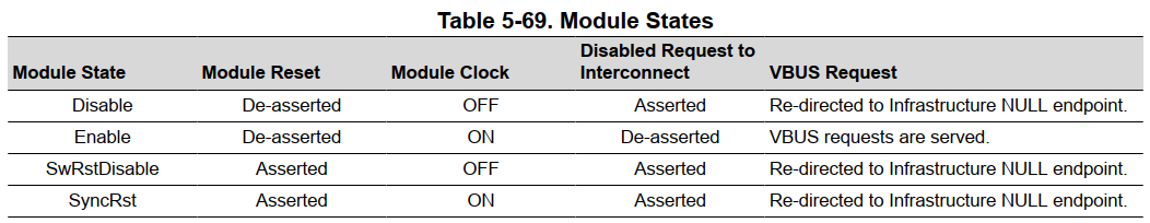

尊敬的 TI 团队:
我正在 Jacinto 7 板上进行开发、也有自己的电源模块。
我想与您确认我对电源模式和 VBUS 请求以及本地复位和 VBUS 请求的当前了解。
PSC 文档描述了以下模块状态及其 VBUS 行为:
我的理解是、只有 使能 状态才会处理 VBUS 请求。
SyncReset、尽管时钟开启、但会将 VBUS 重定向到 NULL 端点。
因此、如果未处于使能模式、即使使用全局地址、也不能访问 TCM。
此外、如果我直接设置局部 RESET 位、它会产生相同的行为吗?
是否预计 LRSTZ=0 会限制 VBUS 与模块的存储器 (TCM) 互连?
或者、是否有方法可以将 R5F 内核保持在复位状态、同时保持 TCM 可从总线访问以进行固件加载?
总而言之:
只有在启用电源模式时、TCM 才可访问。
任何其他电源模式或如果设置了本地复位、都会导致 TCM 选通。
我的理解是否正确?
谢谢您、
João Simões μ s
    在许多 LPSC 上、本地复位并不相关。 如果是、我认为您也需要重置 LPSC。
    关于 TCM 的注释表明您正在与 TCM 讨论一些处理器(例如 R5F)。 在这种情况下、我希望处理器(如果它由本地复位控制)在复位生效时直接忽略向 TCM 发出的请求。
    所以,是的,我认为你的理解是正确的。
    Kevin
