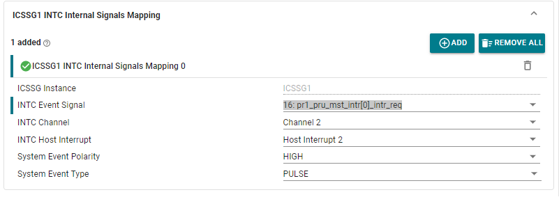

    제가 하고 싶은건 μ s、PRU 코어에서 설계가 아니라 μ s、R5F에서 PRU의 GPIO를 제어하려는 거예요 μ s。 R5F에서 PRU의 GPIO리소스를 제어하여 외부인터럽트 신호를 받으려는 거예요 μ s。 그러기 위해 SYSCONFIG에서 PRU (ICSS)를 추가했는데、SYSCONFIG의 PRU 多路复用器模式 항목과 ICSSG0 INTC 内部信号映射 드롭다운 메뉴가 무엇을 설정하는건지 모르겠어요
    我要做的是从 R5F 控制 PRU 的 GPIO、而不是在 PRU 内核上进行设计。 我打算通过从 R5F 控制 PRU 的 GPIO 资源来接收外部中断信号。 为此、我在 SysConfig 中添加了 PRU (ICSS)、但我不知道 SysConfig configure 中的 PRU MUX Mode 项和 ICSSG0 INTC Internal Signals Mapping 下拉菜单。

    我知道您的答案和您提供的图片是 PRU 的 GPI 配置屏幕。 现在、如果有一个低电平有效信号从外部进入 PRG0_PRU0_GPI1 引脚、我希望在 R5F 上将此信号作为中断接收。 您提供的图中的中断设置在哪里?
    它位于同一 PRU 模块中、名称为 INTC 中断信号映射、 如下所示。

    在上面的代码中、callback_LDRDY_AI 是在输入外部低电平有效信号时执行的回调函数的名称、可以在 SysConfig 中对其进行配置。 是否无法以类似的方式在 R5F 上配置 PRU GPI1 中断和回调函数? 您提供的 INTC 中断信号映射图中未包含该功能。 还是可以在主域 GPIO 等代码中实现它? 您能举个例子吗?
    您应该能够使用 HwiP API 配置中断。 此代码已存在于 pruicss_g_v0.c  文件提供的 PRUICSS_registerIrqHandler () API 中。

    关于上面的 INTC Interrupt Signal Mapping(INTC 中断信号映射)屏幕、我应该如何设置每个参数、即 INTC Event Signal(INTC 事件信号)、INTC Host Interrupt(INTC 主机中断)等? 此外、您是否要让我通过输入函数参数(如 irqHandler、pruEvtoutNum 和 intrNum)来调用 r5f 用户代码中的 PRUICSS_registerIrqHandler()? 如果是、如何获得这些参数值? 它们与 INTC 中断信号映射参数之间有何关系? 请详细说明。
    要了解有关 PRU 中断的更多信息、请参阅 器件 TRM 的第 6.4.7 节 PRU_ICSSG 本地 INTC。
    共有 160 个可用信号事件、其中 64 个是内部事件、96 个是外部事件。
    总共支持 20 个中断通道和中断生成。
    请参阅下图。
    与在 SysConfig 中一样、您必须适当选择参数。 如以上 reply(re: TMDS64EVM:TMDS64EVM/PRU-GPIO/外部中断)  所示、您可以看到事件信号是 16(即内部事件)映射到通道 2 和主机中断 2。
    以上说明了如何使用中断号、事件输出号传入 IRQ 处理程序。
