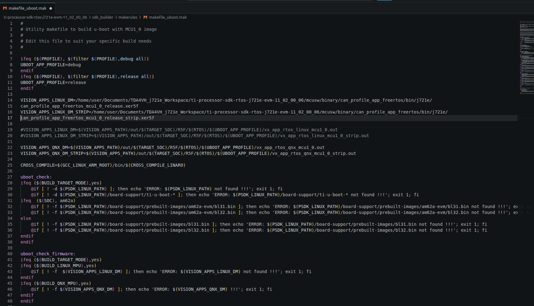

尊敬的团队:
我们在 J721E 平台上构建和刷写 MCUSW“can_profile_app_freertos“应用程序后观察到引导问题。
问题摘要:
将生成的“can_profile_app_freertos“二进制文件集成到 U-Boot 构建中并引导电路板后、系统在 SPL/U-Boot 阶段停止、不再继续。
更改已完成:
我们更新了 makefile_uboot.mak 并附加了 snip 以供参考。
还连接了引导日志快照、 在此之后、电路板不会继续引导。
请求:
请帮助我们回顾以下内容:
  1. 生成的 MCU R5F 二进制格式/路径集成是否正确
  2. 集成 CAN_PROFILE_APP_FreeRTOS 时所需的任何额外步骤
  3. 如果此应用程序有已知的依赖项或引导配置要求
如果需要其他日志或二进制文件进行进一步分析、请告知我们。

  • 使用的 MCU 固件二进制文件:can_profile_app_freertos_mcu1_0_release.xer5f 和 can_profile_app_freertos_mcu1_0_release_strip.xer5f
Minicom_Terminal_MCan.pngMakeFile.png此致、
