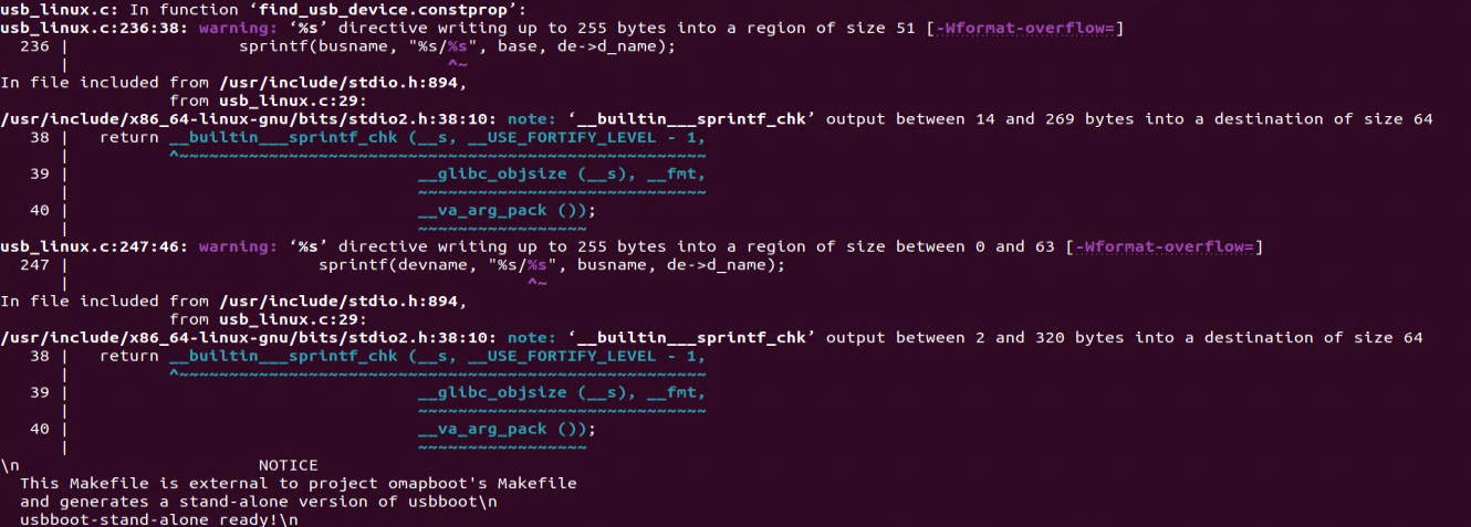

尊敬的专家:
当客户对故障设备进行 RMA 时、则会发生故障。 安全设备需要提供 iDEN 以在出厂时进行运行验证。
我们提供了 USB Read iDEN 方法、但 usbboot独立 工具在 PC 上运行时需要进行编译。 我们可以通过此链接下载源代码。 将名称从 omapboot.txt 更改为 omapboot.zip。
编译方法:
  1. PC 操作系统为 Ubuntu 22.04。
  2. # cd /omapboot/host/tools
  3. #make clean
  4. #make
尽管您将找到以下错误信息、但 usbboot-stand-onalone 的 Read iDEN 工具仍在此文件夹中生成。 然后、您可以使用此工具读取 iDEN 编号。
此致!
Han Tao
    e2e.ti.com/.../2477.omapboot.txt.txt
