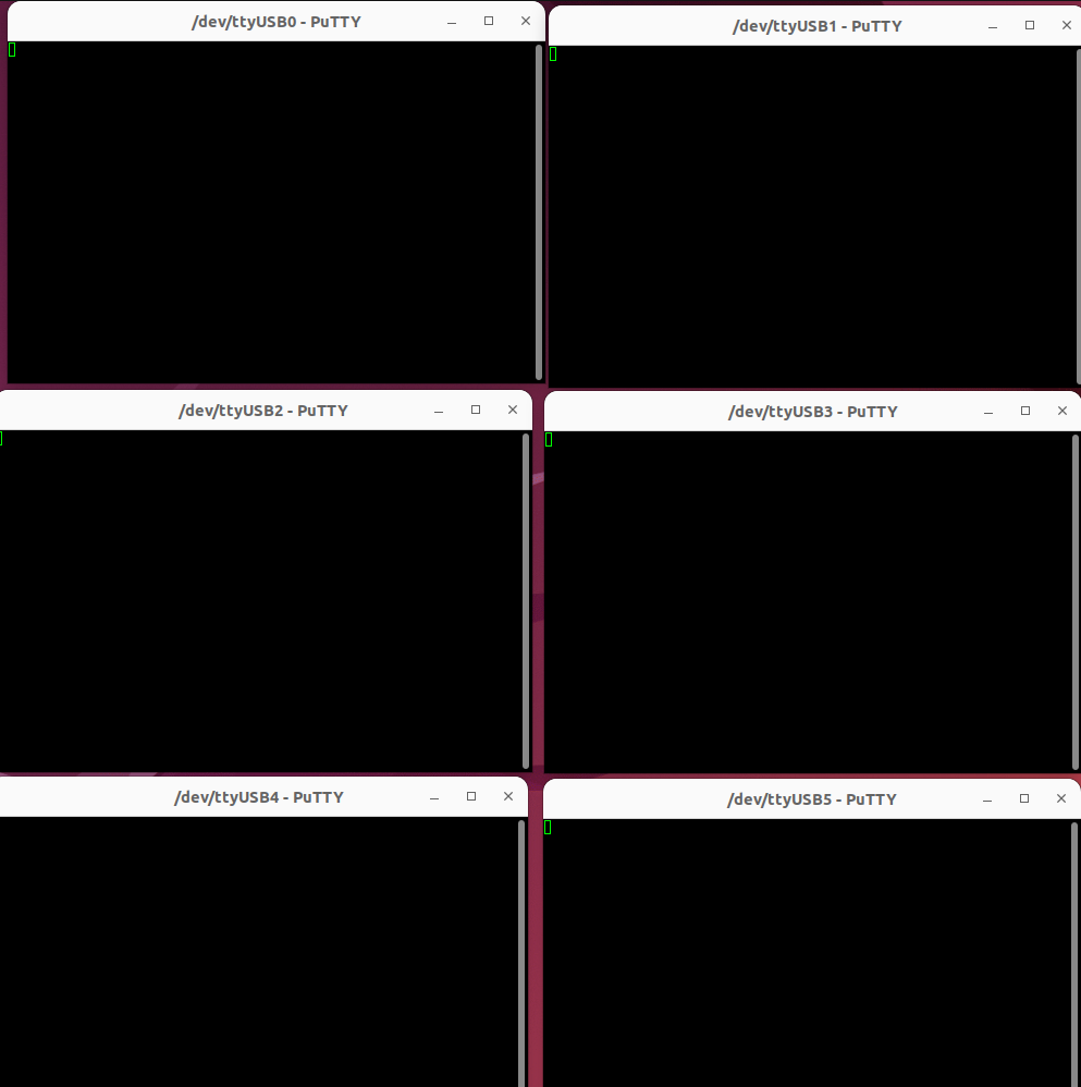

问题 2:当我单步执行 GPIO_LOG () 和 UART_printStatus () 行时、它们不会打印到控制台。 我有 6 个 Putty 实例打开监视/dev/ttyUSBx、其中 x 是 0、1、2、...、5。 我在任何控制台上都看不到任何调试消息。
示例:这些不会打印到我的 Putty 控制台。
 gpio_log(“\n--------- GPIO LED 闪烁应用程序---------------- \n“);
  uart_printStatus(“\n 等待中断发生...\n“);
在下面的屏幕截图中、您可以看到/dev/ttyUSB 上没有输出[0 至 5]

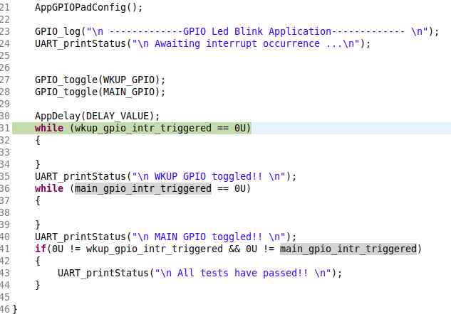

问题 3:该示例似乎等待用户按下 2 个按钮 (WKUP_GPIO0_6 和 MAIN_GPIO0_11)、但这些按钮似乎不起作用。 我尝试按压所有开关、代码永远不会中断。
  而 (wkup_gpio_intr_tr_figgered == 0u)   <--永远在这里等待或直到我强制“wkup_gpio_intr_tr_figgered“为 1。
  UART_printStatus(“\n WKUP GPIO 已切换!! \n“);
  而 (MAIN_GPIO_intr_triggered == 0U)    <--按下 SW3 不会触发中断并更改此值。
在下面的屏幕截图中、代码一直等待“wkup_GPIO_intr_triggered“更改为 1、但不按开关会触发中断/回调函数将值更改为 1。

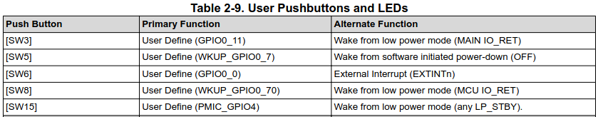

从 J784S4 原理图可以看出 WKUP_GPIO0_6 连接到 OSPI 而不是开关。 因此、J784S4 板的 WKUP_GPIO0_6 可能不正确。
可能需要使用 J784S4 EVM 用户指南表 2-9 中的其他开关之一、例如 SW5 (WKUP_GPIO0_7) 或 SW6 (WKUP_GPIO0_0)。image.png
对于“MAIN_GPIO_intr_triggered“、开关 SW3 “MAIN_IO_RET“应正常工作、因为代码配置 MAIN_GPIO_PIN_NUM = 11(对应于 SW3)、但按下 SW3 不会触发中断/回调。

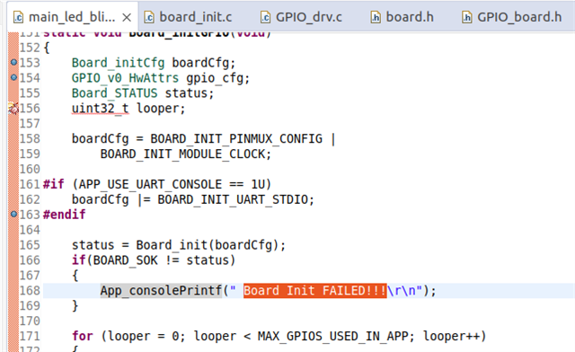

    一些其他信息。 电路板初始化似乎失败、因为 Board_init (boardCfg) 返回非零值(–6)。
    我添加了一些调试打印(在 CIO 控制台中正确记录)、以确定 Board_init (boardCfg) 失败的原因。
    在 Board_init (boardCfg) 中、返回非零值的函数为“Board_moduleClockInitMcu()“(如下突出显示。 参见行 243)。 它返回–6、表示 Board_moduleClockInitMcu () 正在失败。
