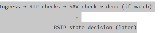

问题描述:
接收到循环帧后、交换机会报告源地址违例 (SAV)、因为源 MAC 地址与本地 PRU MAC 地址匹配。 因此、在环路检测机制进行处理之前、帧会被丢弃。
这会阻止正确的环路检测按预期工作。
分析:
根据我的理解:
  • SAV 逻辑丢弃源 MAC 与器件自己的 PRU MAC 匹配的帧。
  • 这发生在触发环路检测逻辑之前。
  • RTU r30 drop_on_sa_match 标志似乎提供了一种绕过此行为的方法。
不过:
  • 启用 drop_on_sa_match 需要使用 INCx_features 构建的 RTU 固件。
  • 当前提供的固件似乎不提供此功能。
当前解决方法:
作为临时权变措施、我使用专用(非 PRU)源 MAC 地址进行环路检测帧。 这可以避免触发 SAV 并允许环路检测正常工作。
问题:
  • 使用 PRU MAC 地址时、是否有官方或建议的方法来处理环路检测?
  • 具有 INCx_features(支持 DROP_ON_sa_match)的 RTU 固件是否可用或计划发布?
  • 是否有替代方法可以在不使用单独 MAC 地址的情况下避免 SAV 干扰环路检测?

    我想更好地理解这种用例:在 RSTP 或 MRP 的上下文中、辅助端口始终处于被动(阻止)状态,当它被启用时,不允许接收自帧 — 仅接受目的地为特定保留 MAC 地址的帧(例如:PTP)。
    是否有另一种方法可以在不使用单独 MAC 地址的情况下避免 SAV 干扰环路检测?
    无法实现。 需要修改固件。

    您好 JC
    我们在 R5 上执行 RSTP
    • 首先评估 SAV
    •  在 RSTP 逻辑甚至看到帧之前丢弃帧
    我想我们会看到这样的结果
    您好、Milan、
    没错。 如上所述、在这种情况下需要修改固件。
    BR
    Jc.
