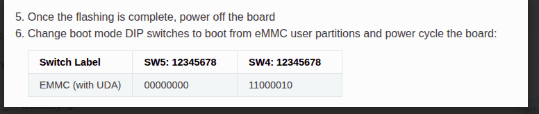

我正在开发 AM62P EVK 电路板、对引导模式 DIP 开关存有疑问。
在 MCU+SDK 文档中,我看到了 EMMC 引导模式:-
但在 Android SDK 文档中、EMMC 引导模式选择如下所示:-
使用第一个模式、我能够引导我刷写的 MCU 固件(Hello World 示例)。 但是、当我使用第二种模式时、Android 成功引导、MCU 内核似乎正在运行 IPC RPMsg 固件。
您能解释一下为什么有两种不同的 eMMC 引导模式配置吗? 此外、如何在 Android 系统中引导我刷写的 Hello World MCU 固件?

    在第一种情况下、我认为您已在引导分区 0 上编写了所有必要的引导加载程序。 由于配置了 eMMC 交替模式、因此成功运行了 Hello World。 您在哪里找到 Hello World 应用程序 — 引导分区 0 或 UDA?
    在第二种情况下、您已在 UDA 区域编写了 Android 映像、并在 eMMC UDA 文件系统模式下引导了 Android。 默认情况下、Android 会启动 IPC RPMsg 应用程序。

    此刷写的应用程序由 SBL 引导。 Android 将有自己的过程、例如从文件系统(Linux 就是这种情况)中获取应用程序映像、以在不同的内核上引导应用程序。
    基本上、您必须按照 Android 特定的步骤来引导自定义 MCU 应用。
