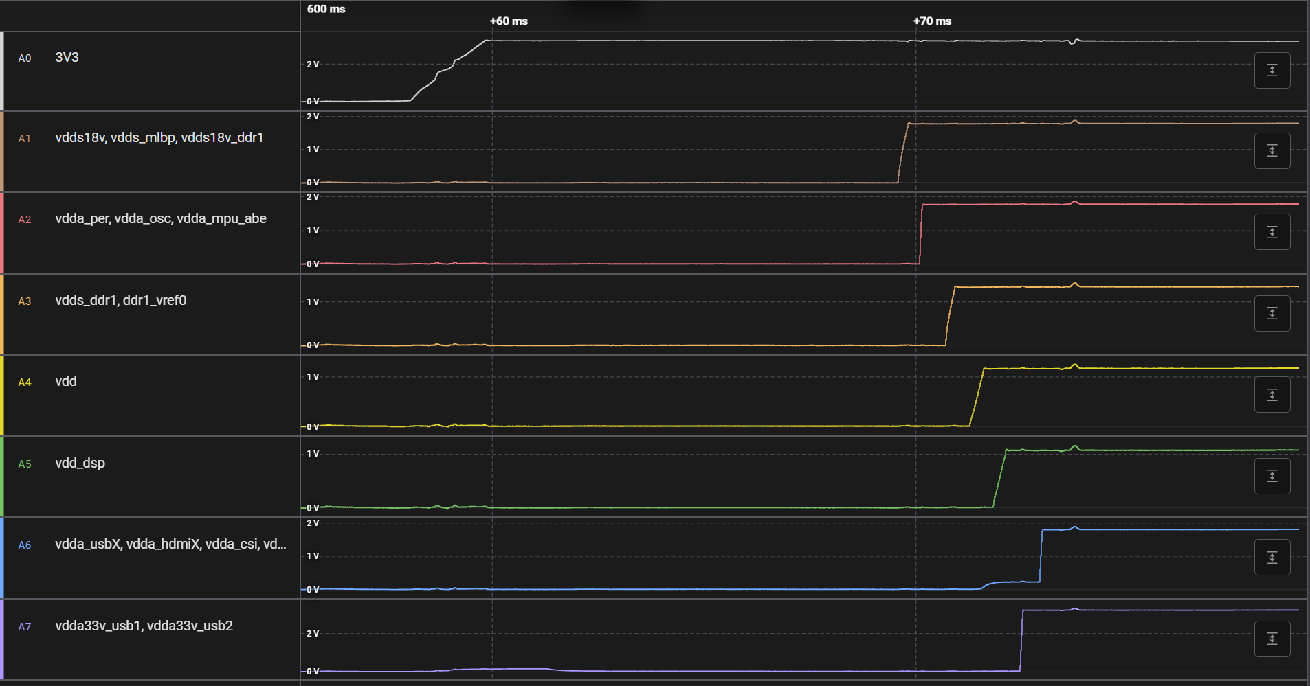

我们仔细测量了上电顺序、以确保其满足数据表要求。

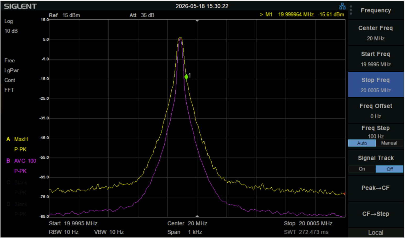

请注意、波形中 XI_osc0 信号显示为稳定线、因为它显示了实际 20MHz 时钟的平均值。  对于 20MHz 时钟源、我们的 SYSBOOT [9:8]引脚配置为“0b01“。
我们还使用频谱分析仪验证了 20MHz 时钟的质量、并尝试了不同的振荡器、但没有成功。 下面是在出现 DPLL_ABE 问题的电路板上测量的 20MHz 振荡器的频谱。

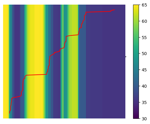

我们的第二块电路板也显示了此问题、但在 45–60°C 范围内故障发生的频率要高得多。 下图显示了温度变化时多次下电上电。 红线(Y 轴)表示 DPLL_ABE 初始化失败的次数、而时间和温度变化位于 X 轴上。

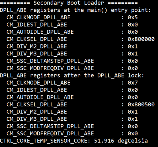

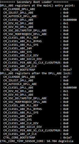

    下面是 main () 入口点以及尝试锁定 DPLL_ABE (DPLL_EN = 7) 后捕获的寄存器值。 这两种情况的值均为:未发生 DPLL_ABE 问题时(温度≤46°C)和确实发生时(温度≥47°C)。
     温度≤46°C、DPLL_ABE 时的寄存器值 能够锁定
    屏幕截图:
    文本副本:

    DPLL_ABE 锁定之后的 DPLL_ABE 寄存器:
    CM_CLKMODE_DPLL_ABE:0x7
    CM_IDLEST_DPLL_ABE:0x1f
    CM_AUTOIDLE_DPLL_ABE:0x0
    CM_CLKSEL_DPLL_ABE:0x800200
    CM_DIV_M2_DPLL_ABE:0x801
    CM_DIV_M3_DPLL_ABE:0x1
    CM_SSC_DELTAMSTEP_DPLL_ABE:0x0
    CM_SSC_MODFREQDIV_DPLL_ABE:0x0
    CM_CLKSEL_ABE_PLL_REF:0x0
    CM_CLKSEL_ABE_PLL_BYPAS:0x0
    CM_CLKSEL_ABE_PLL_SYS:0x0
    CM_CLKSEL_ABE_24M:0x0
    CM_CLKSEL_ABE_SYS:0x0
    CM_CLKSEL_ABE_CLK_DIV:0x0
    CM_CLKSEL_ABE_GICLK_DIV:0x0
    CM_CLKSEL_PER_ABE_X1_CLK_CLKOUTMUX:0x0
    CM_CLKSEL_ABE_LP_CLK:0x0
    CTRL_CORE_TEMP_SENSOR_CORE:46.260 摄氏度
     温度≥47°C 时的寄存器值、在本例中、DPLL_ABE 保持瞬态状态、直到下一次下电上电
    屏幕截图:
    CM_IDLEST_DPLL_ABE:0x0
    CM_DIV_M2_DPLL_ABE:0x1
    CTRL_CORE_TEMP_SENSOR_CORE:47.68 摄氏度

    比较低于/高于温度翻转点~46/LCD 时的情况 47°C
    当温度≤46°C 时、DPLL_ABE 正确初始化为 “快速重新锁定停止“ 模式、CM_IDLEST_DPLL_ABE 报告 0x2、设置 DPLL_EN = 7 成功锁定 PLL、从而导致 CM_IDLEST_DPLL_ABE = 0x1F (ST_DPLL_CLK = 1)。
    main() 入口点处的 DPLL_ABE 寄存器:
    CM_IDLEST_DPLL_ABE:0x2.
    当温度≥47°C 时、DPLL_ABE 在上电期间无法初始化、CM_IDLEST_DPLL_ABE 保持在 “瞬态状态“、并且设置 DPLL_EN = 7 不会锁定 PLL、从而导致 CM_IDLEST_DPLL_ABE = 0x0 (ST_DPLL_CLK = 0)。

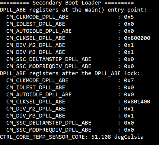

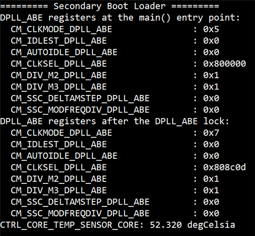

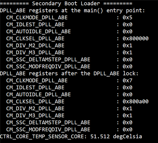

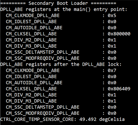

    我尝试用较低的 N 值设置不同的 DPLL_ABE 频率、但它们没有任何帮助:
    F = 100MHz、CLKIN = 20MHz、M = 5、N = 0
    F = 200MHz、CLKIN = 20MHz、 M = 10、N = 0
    f = 300MHz、CLKIN = 20MHz、 M = 15、N = 0
    F = 400MHz、CLKIN = 20MHz、 M = 20、N = 0
    f = 200MHz、CLKIN = 20MHz、 M = 100、N = 9
    f = 200MHz、CLKIN = 20MHz、 M = 140、N = 13

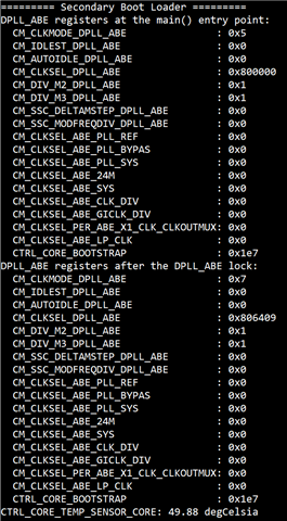

    您 是否还可以读取 CM_CLKSEL_ABE_PLL_REF (0x4AE0 610c)?
    这是单个单元问题还是一般问题?
    Kevin
    抱歉缩短日志。 下面是完整日志+添加了 CTRL_CORE_Bootstrap。 如果您希望捕捉 M+N 的特定组合、请告诉我。
    到目前为止、我们有两块涉及此 DPLL_ABE 问题的板、一块于 2021 年制造、另一块于 2025 年制造。
