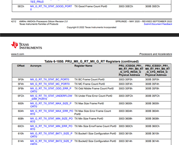

    根据我之前提到的 TI 演示工程、IPG 当前设置为 0x18。 我被配置为 100Mbs。 我还添加了“延迟“以在发出新的传输之前检查 FIFO 中的字节。 由于数据包大小一致、 在传输数据包和不传输数据包方面仍然存在不一致。 我无法访问 外部网络分路器(至少不能立即访问)。
    我注意到、当我手动执行代码时、我的所有数据包都会被传输。 当我刚刚运行时、会出现问题。 这表明与时序相关。 其他 IPG(我应该提高?) 并等待 R19 状态寄存器 TXL2Ocd 为 0、需要调查哪些其他与时序相关的问题?
    我注意到、当我手动浏览代码时、我的所有数据包都会被传输。 当我刚刚运行时、会出现问题。 这表明与时序相关。 其他 IPG(我应该提高?) 并等待 R19 状态寄存器 TXL2Ocd 为 0、需要调查哪些其他与时序相关的问题?
    您能分享一下 ICSSG 转储吗? 我对这些错误计数器更感兴趣?

    FYI、所需的 IPG 为 960ns/40ns = 24 个时钟周期。 要获得 24 个周期、请进行编程:24 - 1 = 23 = 0x17、因为计数器计数为 23->0(需要 24 个周期)、然后传输在到期后的下一个周期开始

    您能解释一下这些细节的来源吗? 我明白了 IPG、这不起作用、但不确定您计算中的数字来自哪里。 当您说“必需“时、这是基于什么?
    这是参考。
    BR
    Jc.
    抱歉、让我澄清一下我的问题... 您在哪里遇到了“所需的 IPG 为 960ns/40ns = 24 个时钟周期“?
    抱歉让我澄清我的问题... 您在哪里遇到了“所需的 IPG 为 960ns/40ns = 24 个时钟周期“?
    1G 模式下、TX 接口时钟以 125MHz 运行。 这是传输千兆位数据所需的标准时钟速率、即 125MHz = 8ns
    100M 模式、TX 接口时钟在 25MHz 上运行。 在 100Mbps 速率下、接口时钟速率为 1G 的五分之一、即 25MHz = 40ns
    来自 PHY 接口的 125MHz 或 25MHz 时钟
    根据 802.3 标准、96ns 是 1G 的最小 IPG、 100Mbit 为 960ns
    现在、对于 ICSSG 配置 — 根据 TRM:
    对于 1G -> 96ns÷8ns - 1 = 11 = 0x0B
    对于 100m -> 960ns÷40ns - 1 = 23 = 0x17
