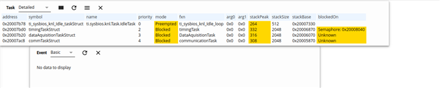

我目前正在处理 CCS 12.8.1.00005、 CC1312R7TI-RTOS7、 并已实现多项使用 事件同步的任务。 应用程序本身按预期运行、事件被 正确发布和挂起、任务同步正常工作。
执行的事件与此示例类似: https://software-dl.ti.com/simplelink/esd/simplelink_cc13xx_cc26xx_sdk/7.41.00.17/exports/docs/proprietary-rf/proprietary-rf-users-guide/tirtos/synchronization.html#event
但是、当我打开运行时对象视图并导航到 事件时、窗口会显示:
“没有要显示的数据“
我希望看到有关当前正在使用的事件实例的信息。
请提供任何指导。

    只是为了进行确认、您是否尝试了在其中一个事件中放置断点、在调试模式下停在此处并刷新 ROV 事件以查看是否有任何变化? 如果在 ROV 事件下仍然没有显示任何内容、则至少在您的设置中、同步的任务可能不会被算作 ROV 中的事件。

    每次启动调试器并打开/切换到 ROV 窗口时、都会收到以下消息:
    “ 错误:无法使用“comm=DSLite:0、symbols=、wsPort=623225“启动 ROV:错误:/home/user/ti/simplelink_cc13xx_cc26xx_sdk_8_32_00_07/kernel/tirtos7/packages/ti/sysbios/gates/GateMutex.rov.js 中的错误:错误:utils.loadCapsule:无法在路径“/home/user/ti/simplelink_cc13xx_cc26xx_sdk_8_32_00_07/kernel/tirtos7/packages/ti/sysbios/gates;/home/user/ti/simplelink_cc13xx_cc26xx_sdk_8_32_00_07/.;${XDCROOT}/软件包;/home/user/ti/simplelink_cc13xx_cc26xx_sdk_8_32_00_07;/home/user/ti/ccs1281/ccs/ccs_base/emulation/gel/images/cc26xx/cc26x2x7_driverlib_rom_syms.out;/home/user/ti/simplelink_cc13xx_cc26xx_sdk_8_32_00_07/kernel/tirtos7/packages;/home/user/ti/simplelink_cc13xx_cc26xx_sdk_8_32_00_07/source;/home/user/ti/xdctools_3_62_01_15_core/packages;/home/user/ti/simplelink_cc13xx_cc26xx_sdk_8_32_00_07/kernel/tirtos/packages;““中找到/ti/sysbios/knl/Mailbox.rov.js
    尽管如此、窗口仍然会显示一个 Connect 按钮、点击它可以让 ROV 正常工作、因此我不确定错误实际上是严重错误还是与其他问题有关。
    此外、ROV 中的堆可用空间和栈使用加载项不起作用(请参阅屏幕截图)。
    我还尝试在以下位置放置一个断点:
    Event_post(dataTaskEventHandle, ACQUIRE_SENSOR_DATA);
    但是、ROV 中的事件视图仍然不显示任何活动。
    上下文中、我的系统中有三个任务。 计时任务负责将事件发布到其他两个任务、这两个任务正在等待这些事件执行其操作。

    在您上次回复中提到的两个错误中、一个似乎与 CCS 相关、另一个与 SDK 相关。 SDK 错误可能会尝试获取某种 XDS 封装进行连接、而另一个错误 (dslite) 可能对我们这里的 ROV 更重要(其中提到了 ROM 和 sys)。
    我们可以快速检查以下事项:首先从 SDK 中打开任何其他示例、假设使用 PWM 示例、看看 ROV 是否正常工作并显示堆;如果仍然不起作用、这在部分方面可能在 CCS 下载期间出错、因此我建议重新安装 CCS(甚至可能是不同的 CCS 版本)。
