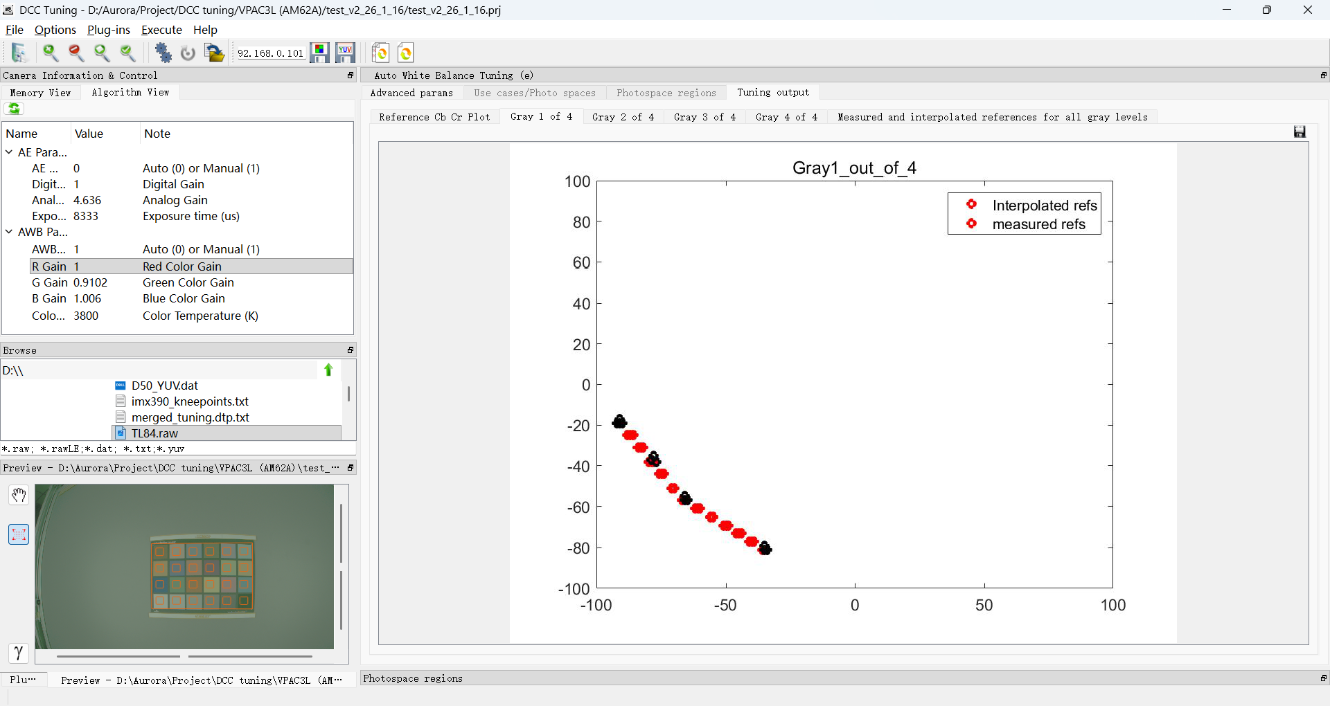

尊敬的 TI 团队:
我们将 AM6xA 与 OX03C10 传感器配合使用。
Edgeai SDK 版本:11.00
分辨率:1920x1080
格式:RAW12

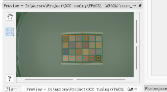

在 DCC 调试期间、发现 AWB 未正常工作。 启用 AWB 之前和之后、参数保持不变、并且显示为绿色色调。
DCC AWB 调试看起来没问题;屏幕如下所示:

    嗨、 aurora、
    [引述 userid=“692191“ url=“~/support/processors-group/processors/f/processors-forum/1652652/tda4ven-q1-awb-failure-issue-in-the-tda4-am6xa-isp-vpac
    [/报价]
    这种调优对我来说很合适。
    在 DCC 调试期间、发现 AWB 无法正常工作。 在启用 AWB 之前和之后、参数保持不变、并且显示为绿色色调。
    有一个小小的绿色色调。
    AWB 似乎有效、但并不完美。
    请分享您的 AWB xml 和测试场景的原始/YUV 图像以及扩展拐点。

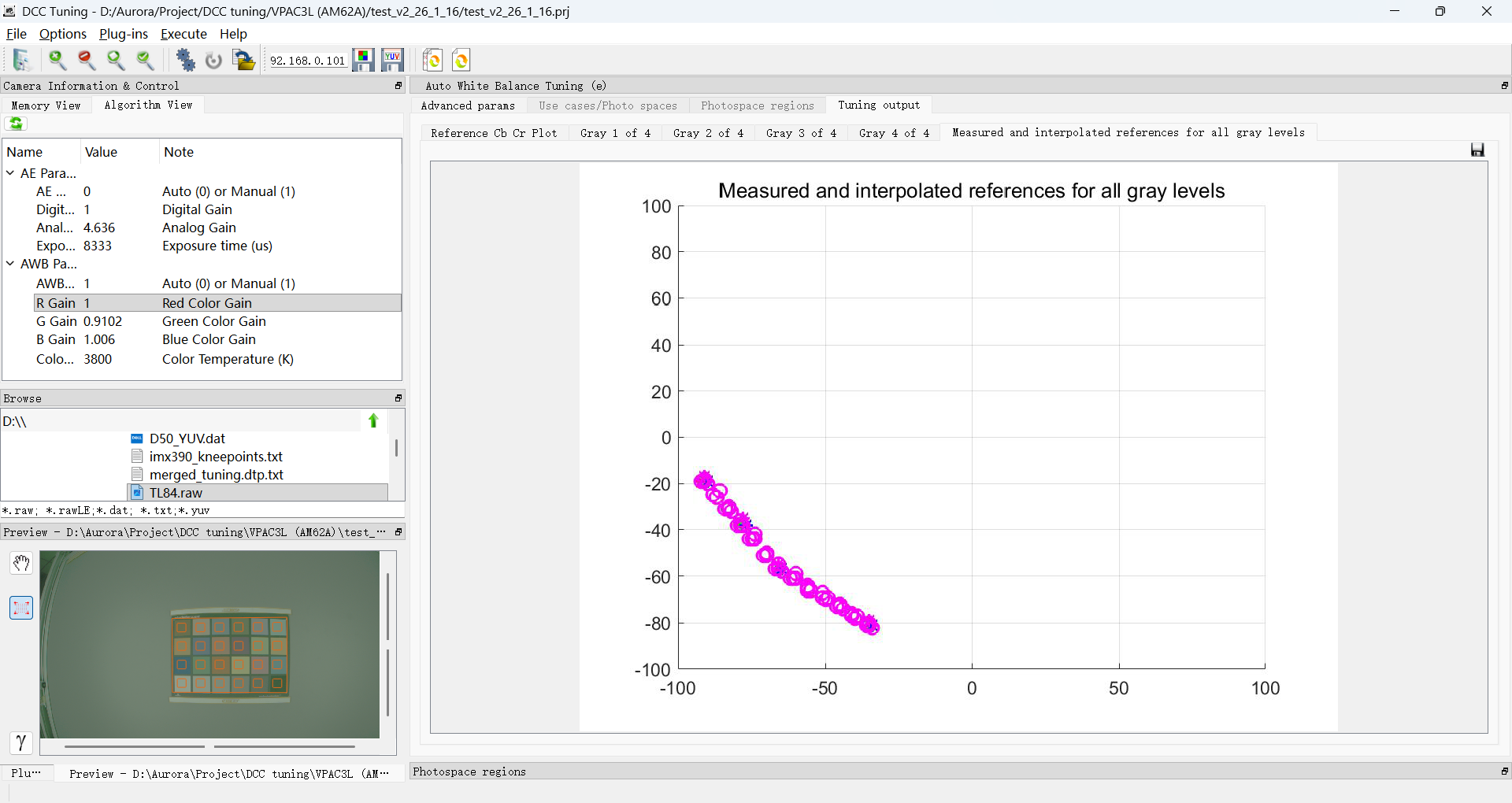

    感谢您的分享!
    “你听我说。“
    AWB 也能正常工作、YUV 图像具有合理的白色平衡。
    一个问题是、您的 AWB 校准灯中未包含人工办公照明。
    您可以查看调优工具中的 AWB 插件指南、以了解是否需要为 AWB 添加额外参考。

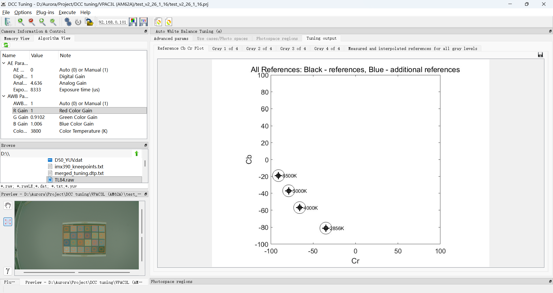

    我查看了调试手册、其中列出了通常用于室外阳光和遮光的其他 AWB 参考。 据我所知,典型办公照明的色温范围从 4000000 到 5000K。 我提供了从 2856K 到 6500K 的参考图像,以覆盖办公室的色温范围。 我还添加了 3000K 参考图像、但图像的 AWB 值没有改变、图像仍有绿色铸造。 当我尝试调整 AWB 时、无论我做什么、AWB 设置似乎没有任何效果。
    此外、我注意到、无论我的屏幕如何变化、色温都保持在默认设置 3800K。
    当测试光超出校准范围时、这是一个典型问题。
    [引用 userid=“692191“ url=“~/support/processors-group/processors/f/processors-forum/1652652/tda4ven-q1-awb-failure-issue-in-the-tda4-am6xa-isp-vpac/6375053 ]我知道,典型办公照明的色温范围是 4000000 到 5000K。 我提供了从 2856K 到 6500K 的参考图像,以覆盖办公室的色温范围。[/报价]
    这是在假设办公室照明接近自然光与有效 CCT 在该 ragne。
    但是、您的实际办公照明并不在任何地方靠近。
    一些标准荧光测试灯(如 CWF、WWF)也远离自然光源 (D65、D50、TL84、U30、A、 等)。
    它们必须作为 AWB 校准中的附加基准添加。
    为了清晰起见、某些新灯(LED 等)可能不是标准灯。

    好的、感谢您的指导。 但是,由于我无法确定办公室照明的色温,我决定在专业的照明实验室拍摄。 在 D50 照明下、我发现图像的白平衡仍然关闭、DCC 的实时色温读数仍然是 3800K。 我再次执行了 AWB 校正、但遗憾的是、它不起作用、看起来 AWB 根本没有生效。
    请分享失败的原始/YUV 图像和您的完整 xml 文件集。
