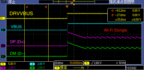

尊敬的 TI 团队:
在 运行 Linux 的 AM6234 的定制电路板上、我们遇到 USB 识别问题。
问题描述
当我们将 FPD-Link USB 2.0 Wi-Fi 软件狗 直接插入 AM6234 USB 端口时、系统无法完全识别器件。 Running(正在运行) lsusb 根本不会列出 D-Link 加密狗、并且中不会显示相关日志 dmesg。
但是、如果我们通过 外部 Genesys Logic, Inc. 集线器)、它被检测到并运行良好。

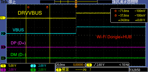

lsusb 输出(通过 USB 集线器连接时):
Bash
# lsusb
Bus 001 Device 001: ID 1d6b:0002 Linux Foundation 2.0 root hub
Bus 001 Device 002: ID 05e3:0610 Genesys Logic, Inc. Hub
Bus 001 Device 004: ID 2001:332a D-Link Corp. 802.11ax WLAN Adapter
参考规格
问题
由于该器件通过集线器工作、但在直接连接时会失败、因此我们怀疑它可能与 USB PHY 信令、功率/电流限制或器件树配置有关。
  1. 我们应该在器件树中检查哪些建议的调试方向或参数(例如,USB PHY 调优、VBUS/dr_mode 设置)?
  2. 对于 AM62x USB 主机控制器、是否有关于特定大功率 USB 2.0/3.0 无线适配器的已知电气或硬件注意事项?
如果您对如何解决此问题有任何见解或建议、我们将不胜感激。

    首先、请探测 AM62x USB 引脚 — 连接数据链路器件时的 DRVVBUS、VBUS、DP、DM、并将它们与连接 USB 集线器时的引脚进行比较。
    请将原理图的 USB 部分连接起来、包括从 AM62x USB 引脚到 USB 插座的所有 USB 相关信号。
    您使用哪个内核版本?
    请附加内核板器件树文件、我想查看 USB 配置。
    嗨、Bin
    1.
    只是为了确认、我们是否应该在连接加密狗的情况下执行一次测量、在连接 USB 集线器的情况下执行另一次测量、然后比较所产生的信号变化?
    2.
    如果是这种情况、我们需要 USB 原理图进行分析、对吧?
    3.
    11_01_05_03
    Daniel
    尊敬的 Daniel:
    为了确认、我们是否应该在连接加密狗的情况下执行一次测量、在连接 USB 集线器的情况下执行另一次测量、然后比较结果的信号变化?
    是的。 关注从设备/集线器连接到接下来几秒钟的时间。
    如果是这种情况、我们需要 USB 原理图进行分析、对吗?
    原理图请求与#1 信号测量无关。 我只是想检查一下、以确保设计没有问题。
    嗨、Bin
    感谢你的帮助
    充电盒 USB 集线器+ USB 加密狗
    仅限外壳的 USB 加密狗
    供电 原理图

    很抱歉我迟到的回复。
    您的范围的分辨率是多少?
    我不理解仅捕获 USB 设备中 DP/DM 信号的“齿“形状。 在正常情况下、当 USB 器件检测到 VBUS 信号变为高电平时、其 DP(对于 USB 全速/高速器件)也应变为高电平、但不应变为其 DM 信号。 我不明白为什么 DP 和 DM 都变高,然后转向“牙齿“形状的波浪。
    嗨、Bin
    分辨率为 200MHz
    Scott
    您好、Scott:
    您能否测量从器件连接到集线器开始、集线器下行端口和 WiFi 器件之间的 DP/DM 信号?
