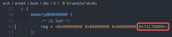

    -这个片段来自 u-boot dtb、但这是无关紧要的、因为你使用的是 SBL。  您能展示在内核 dtb 中所做的更改吗?
    [引述 userid=“675915“ url=“~/support/processors-group/processors/f/processors-forum/1646738/am62a7-q1-ecc-error-after-enabling-inline-ddr-ecc。]3. 更新 u-boot-spl 和 u-boot 和内核中的 DTB
    20260518-171254.jpg[/报价]

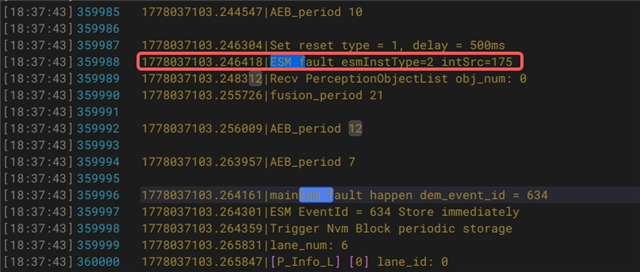

    1. 我们使用 SBL 进行引导、该日志来自 R-CORE。 我们已在 R-CORE 上启用 ESM ECC 故障检测;当触发 ECC 故障时、将生成复位信号。
    2.内核中的修改与 U-Boot 中的修改类似,限制了总内存大小。
