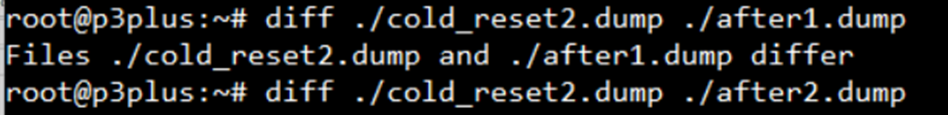

    我从头开始重新运行整个测试、包括您提到的冷重启验证。 我的结论仍然相同:当我在 R5 应用程序中写入地址 0x6000_0000 时、NOR 闪存中的数据被修改。 以下是我详细的测试步骤和结果。
    在 AM6442 平台上、我们使用不带 NOR (tiboot3 + tispl + u-boot) 和 NAND (Linux) 的设置。 Linux 在 A53 内核上运行。 R5 应用程序中添加的测试代码如下所示。
    首先、在 R5 程序开始尝试修改地址 0x6000_0000 之前、我转储 Linux 中的 NOR 内容、并获得了 before1.dump 和 before2.dump。 这两个转储中的数据是相同的。
    然后、在 R5 程序持续尝试修改 0x6000_0000 后、我在 1.dump 之后生成了。 此时、after1.dump 仍然与 before1.dump 相同。
    在 R5 程序继续其写尝试几次后,我再次转储 NOR 内容并获得 after2.dump。 在此阶段、after2.dump 显示出与 before1.dump 的差异。
    接下来、我关闭设备电源、断开所有外部电缆的连接、并使其保持关闭状态约两分钟、然后再次打开电源。 因此、没有 UART 输出(因为 R5 程序修改了 NOR 中的 tiboot3 区域)、可以观察到器件直接进入 DFU 模式(当在 NOR 中找不到有效的 tiboot3 时会发生这种情况)。
    此时、我认为可以确认中的数据也没有损坏。 但是、我还接着通过 DFU 模式将 tiboot3 + tispl + u-boot 加载到 RAM(未更改 NOR 中的数据)并直接引导 Linux。 然后我再次转储 NOR 内容、并获得 COLD_reset1.dump 和 COLD_reset2.dump。
    结果表明 COLD_reset1.dump 和 COLD_reset2.dump 与 after2.dump 相同、并且不同于 after1.dump(after1 与 dump 之前相同)。 这证实了 NOR 数据确实已被修改。 修改后的数据也与我的测试代码行为相匹配(0x100 字节被 0x00 覆盖)。

    在 R5 程序继续其写尝试几次后、我再次转储 NOR 内容并获得 After2.dump。 在此阶段、after2.dump 显示出与 before1.dump 的差异。
    这是否意味着腐败在一些尝试后发生、但不是在最初发生?
    它们之间是否可能存在一些交互(例如,U-Boot 或 Linux 中的 NOR 驱动程序执行的某些默认配置)、这使地址 0x6000_0000 可写入、并允许其影响 NOR 中的实际数据?
    硬件本身不支持 DAC 写入、因此与软件配置无关。
    这是否意味着在一些尝试后发生了损坏、但不是第一次发生?
    是的、NOR 损坏不会在第一次尝试时发生、也不会在固定尝试时发生。 相反、它在多次尝试后发生不可预测的情况。
