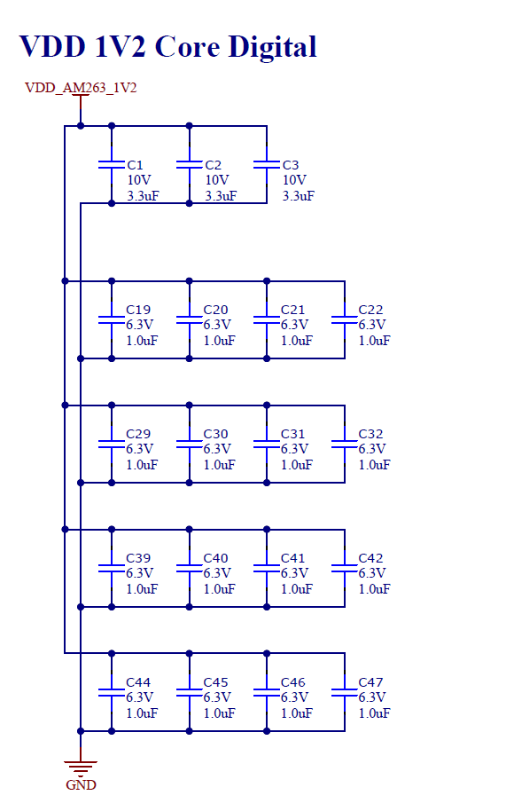

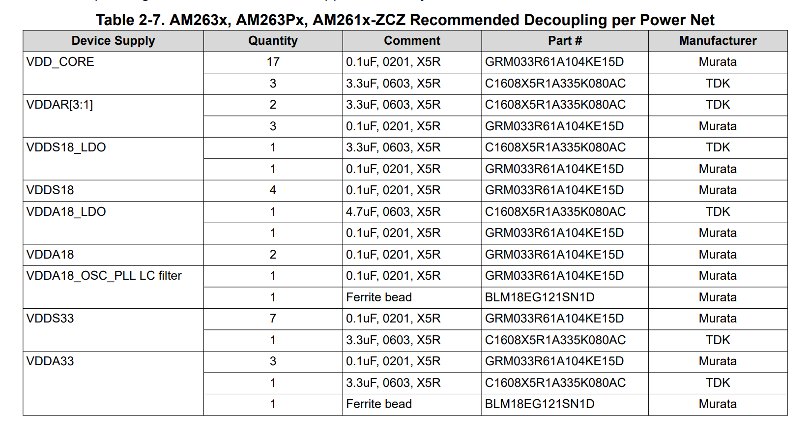

在硬件参考手册中、这些是推荐的电容器
但是、在 EVM 板上、他们按照建议使用了 1uF 而不是 0.1uF。
请针对上述情况提供最佳建议。
    尊敬的 Abhay:
    感谢您参考硬件设计指南。
    如表 2-7 上一段所述、建议从这两个起点开始。 我们建议 PCB 设计人员执行 PDN 仿真、以便为相应设计找到正确的值。   有关详细信息、请参阅第 2.5 节“配电网络“。
