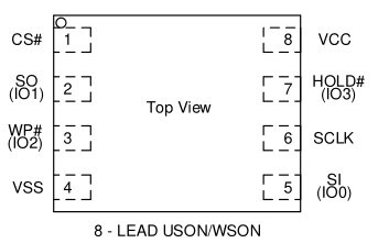

这一点很重要、因为某些 SPI NOR 闪存器件不支持/RESET 引脚
此处是 W25Q32 和 GD25LQ 的示例
