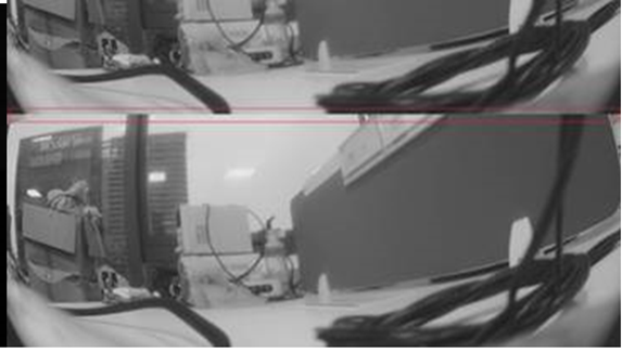

我们的客户正在设计 TDA4VH ADAS 系统、这些系统满足多摄像头输入要求、但只需处理单通道摄像头的帧异常问题。 该行为与以下情况非常相似。  根据 RDK 提供的多摄像头 VPAC 应用、他们发现仅处理一个通道的原始 NV12 数据就会有问题。
https://e2e.ti.com/support/processors-group/processors/f/processors-forum/1048311/tda4-multi-camera-application-frame-error-issue
我们是否可以提供多摄像头拍摄、但只需向我们手动提供单向 RAW12 数据方法?
这些都是背景、我们已尝试找出原因:
硬件架构: TDA4VH 单 CSI 接口输入 3 路摄像头通过 UB97xx FPDLINK 桥. (摄像头 1 8M30FPS +摄像头 2 8M30FPS +摄像头 3 3M@30FPS)  。
  1. 所有输入和通过 ISP 处理它的三种方式。 摄像头不报告问题的 3 种方法。 按下 TEST(测试)几个小时、工作正常。
  2. 只需启用单个采集和单个显示处理 8M 摄像头、系统就能正常工作。
  3. 启用 3 路摄像头输入、但丢弃摄像头 2/camera 3 数据并仅显示摄像头 1 原始数据。 捕获帧异常、如下图所示。
    在案例 3 中、CSI-RX 输入 3 摄像头数据、但仅在输出接口处显示摄像头 1。 看起来像多摄像头捕捉模式 juse 启用单向摄像头处理 DMA 通道有问题。

    我们为 3 个不同的摄像头实现了 3 个不同的 ISP 图。 放置摄像机意味着我们不会为摄像机创建图形、因此我们不会启动这些摄像机的图像传感器。 例如、要使用摄像机 0、我们只为摄像机 0 创建 ISP 图形。
    >如果可能、您可以共享应用程序中已更改的更改或片段。
    不考虑代码共享、因为我们使用自己的应用程序、而不是 TI 示例应用程序之一。
    >确定、因此有 3 个不同的捕获节点、是否为 3 个捕获节点创建了 3 个不同的图形或所有捕获节点都在同一个图形中。
    >您能否提供有关捕获节点输出如何在管道中连接的更多信息。
    我们为每个摄像头创建了 3 个不同的图表。 每个图形都有自己的捕获节点。 图形没有明确的关系。 我们在主线程中依次初始化它们、然后在单独的线程中处理它们。
    >如何显示 3 个捕获节点输入? (您是否使用任何节点组合帧)
    没有任何显示器直接连接到图形输出端。 相反、我们与其他软件模块共享缓冲器。 该模块可以处理图形输出。 为了简化问题复制过程和转储损坏的图像,我们将雕刻节点的输出注册为图形参数,并将 raw12 图像保存到 eMMC。 此外、我们通过其他方式重现了该问题:将图形输出保存为 YUV 图像、或将处理后的图像输出到 ROS 实时可视化工具。 我认为这是为了避免错误的图像保存方法是不可能的。 此外、运行 3 个摄像头时不会出现问题。
    >如果可能、我可以获得图形的点输出文件。
    我将带有所有摄像机的图形点输出的存档附加到一起。 该图形仅包含具有为捕获输出注册的图形参数的捕获节点。
    >我怀疑应用程序中的缓冲区没有正确处理、可能存在伪影、但无法用提供的信息确认任何内容。
    您能否介绍一下可视为“缓冲区处理不当“的内容? 在处理图形外的缓冲区之前、我们先将它们去队列。 处理完这些缓冲区后、我们将缓冲区排队回到图表。 在出队列排队之间的某个时候是否会损坏缓冲区?

    所有 3 个摄像头都连接到同一个 csirx 实例、camera0 映射到虚拟通道 0、 类似地、CAM1 ->虚拟通道 1、类似地、CAM2 ->虚拟通道 2。 是这样的。
    为了简化问题复制过程和转储损坏的图像,我们将 Carture 节点的输出注册为图形参数,并将 raw12 图像保存到 eMMC。 此外、我们通过其他方式重现了该问题:将图形输出保存为 YUV 图像、或将处理后的图像输出到 ROS 实时可视化工具
    您是否仍在保存的帧中看到问题?
    我能想到的是,如果你不为其他 2 个摄像头创建图形,当只有一个摄像头使用,那么它就像一个单摄像头应用程序,应该正常工作,它不会为其他 2 个摄像头配置任何东西在 csirx。 我在这里没有涉及任何 DMA 通道问题。

    但是、为了重现此问题、仅在图中添加捕获节点就足够了。 发生率不取决于图形中的节点数。 我们可以在捕获节点的输出端看到损坏的图像、因此损坏会传播到所有图形。
    >您是否仍在保存的帧中看到问题?
    是的。 如上所述、捕获节点的输出已损坏。
    >并且是否在禁用摄像机之前重新启动设备、或者要终止 3 个摄像机配置应用程序并使用 1 个摄像机配置再次启动?
    为了清理测试、我们在每次应用运行周期后都会重新启动电路板。 我们从 1 个摄像头开始。
    此处不存在混合 3 个摄像头和 1 个摄像头配置的情况。
    尽管我们尝试在同一系统启动周期中多次运行应用程序,但在同一个系统启动周期中,我们尝试了使用 1 个摄像头。 行为是相同的。
    >我假设有一个不同的场景(其中创建了 3 个捕获节点、只创建了一个 ISP 图形,您可以通过处理缓冲区来放置摄像机帧)、但在您提供了 3 个摄像机创建了 3 个不同图形的信息后、排队/出队之间不应有任何缓冲区损坏。
    是的、我们还认为 ISP 图形之间不应存在任何关系、但实际上存在关系。 某种程度上不同的场景具有不同的行为。 1 个摄像头 — 输出损坏,3 个摄像头 — 否
