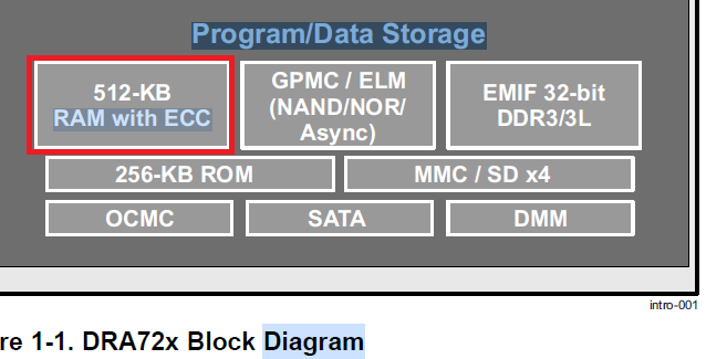

尊敬的专家:
客户在–40°C 温度下遇到冷启动问题、因此我们怀疑 SoC 内部 RAM 可能存在“RAM 位翻转“问题
我们是否有任何测试程序来测试内部 RAM?
谢谢你。
Gibbs

    尊敬的 Kcastille:
    据我所知 、memtester 主要用于测试 DDR 存储器。
    它是否还可用于测试 SoC 的内部 RAM(如 SRAM)?
    memtester 是否 需要运行 Linux 用户空间?
    我问的原因是、在引导加载程序将控制权移交给 Linux 内核后、我们会立即遇到内核错误。
    由于系统在 Linux 用户空间启动之前遇到内核错误、因此我们无法运行 memtester。 您是否建议使用任何基于引导加载程序或独立存储器测试实用程序来验证 SoC 的 DDR 或内部 SRAM?
    我们想确定内核错误是否与内存问题有关。

    先展示我所知道的信息。
    以下是 u-boot 中“DDR“测试的一个示例
    https://docs.u-boot.org/en/stable/usage/cmd/mtest.html
    Gibbs
    Shawn
    我推荐 Gibbs 分享的东西。 uboot 中有一个 mtest 实用程序、您可以在引导内核之前尝试它。 我假设在较高温度下没有问题。
    由于 uboot 仅在一个内核上运行、因此测试运行速度会变慢、但您可以测试 DDR。
