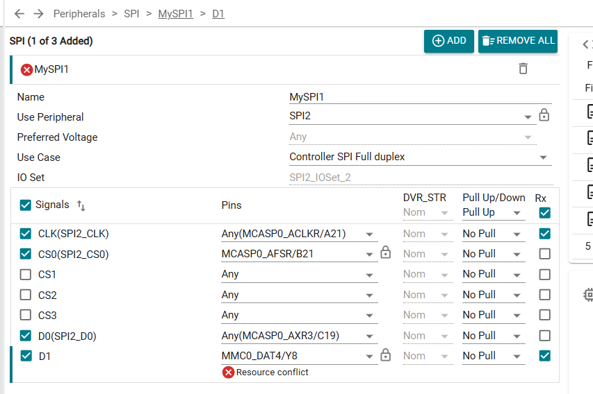

客户使用 SPI2 进行硬件设计、并发现存在资源冲突。 请您帮助澄清一下吗?

    分析后得出以下结论:
    不久:所选的 AM62A3-Q1 引脚 MMC0_DAT4/Y8 不是 SPI2 硬件接口的有效 SoC 引脚 I/O 集的一部分。 要选择的正确引脚是:McASP0_AXR2/B19。
    在 McASP0_AXR2 引脚选择中违反了另一个示例 SPI2_IOSet_1:
    MMC0_DAT4 实际上是 SPI2_IOSet_1 的正确 4 th 信号:
    说明:
    SoC 引脚 MCASP0_ACLKR (A21)、MCASP0_AFSR (B21)、MCASP0_AXR3 (C19) 实际上是有效“SPI2_IOSet_2“ I/O 集的一部分、但是进行多路复用的第四个引脚 MMC0_DAT4 (Y8) 不属于该 IO 集。
    如果为某个信号接口复用了选定的 SoC 引脚、则在线 sysconfig/引脚多路复用配置工具具有一个集成式校验器、以检测该信号集是否复用。 否则、该工具将标记一个常见错误“资源冲突“。 当 您使用鼠标悬停在“Resource Conflict“消息上时、 您将识别红色标记的 SoC 引脚未检测到的信号接口 I/O 集(引脚对 I/O 集无效)。
    后果:选择访问不同信号集的 SoC 引脚上的硬件接口可能会导致数据表未定义的接口信号时序行为。
    我希望这一点得到解释。
