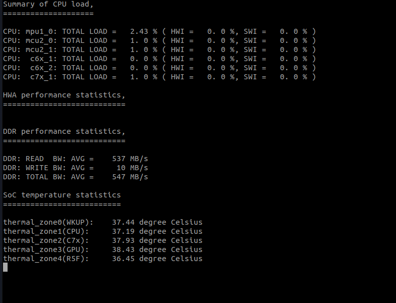

问题:当我同时串流两个摄像头流时、有时我的 gstreamer 只停留在一个帧中。 仅按下一个帧、之后不按下任何帧显示。 我已确保传感器侧没有问题。 如果我重新启动视频流、我也无法按键显示。
在流冻结情况下、以下是 perf 状态日志。 (HWA 中无)
当我正在流式传输单个摄像头时、没有流自由、如果重新启动也没有问题、则会出现“n“个时间。

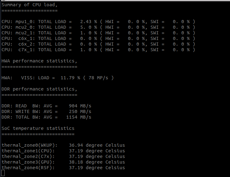

正常情况下的 PERF 状态:
每次使用 Ctrl+c 关闭流。

    此外、我还观察到以下 perf 状态行为。 (其他要点)
    AE 模式= 0
    单摄像机箱:VPAC:21.38 %
    双摄像头箱: VPAC : 15.27 %(不是增加,而是减少)
    另外,当我使用 kmssink,预览是不正确的,我是 gettng 帧在较低的曝光与较低的 fps。
    AE 模式=1
    双摄像头箱:VPAC:45.21 %
    Jeyaprakash C K.
    尊敬的 Jeyaprakash:
    有意思。 VPAC 使用量的减少可能表明 tiovxisp 存在某种问题。 它将解释为什么会发生冻结、因为如果其中一个流水线停止并且不再提供帧、它可以使整个流水线冻结。

    下面是从端子 3 发出的关于硬件利用率的屏幕截图。
    尊敬的 Jeyaprakash:
    看起来取消初始化会在马赛克和/或 tiovxisp 中停止。 最有可能是 tiovxisp、因此 VISS 图中有一些挂起的东西、因为 场景 3 似乎错过了几个与 ISP 相关的日志、例如 Finish init 模块。
    要澄清一下、在启动时第一次运行时是否出现过该问题? 或者只有在同一引导中停止和启动后才会出现问题? 想看看插件的取消初始化代码中是否存在问题。
    Takuma
