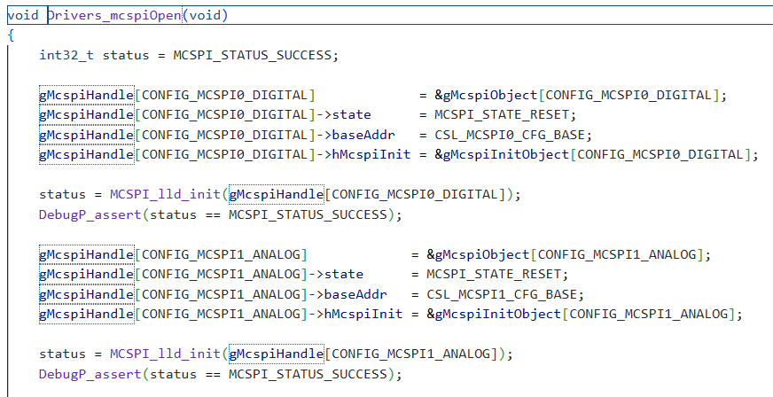

我正在 R5 内核上使用 AM6421、因此当我添加外设并生成代码时、SysConfig 工具会生成系统初始化并打开关闭代码。
我启用了 2 个 MCSPI、但驱动器打开和关闭功能相同。 我附在下图中
我们能否从 SysConfig 工具生成像 Driver_mcspi0Open ()&Driver_mcspi1Open () 这样的分离函数、以便我可以随时从 diffenert 模块使用 thos 函数
Shradda
    尊敬的 :
    如果不需要一次性硬件初始化/设置、您可以在这两个函数中进行这些更改。 但请注意、对于未来的编译、您需要排除 SysConfig 生成的文件;否则、在重新生成期间可能会覆盖更改
    int32_t App_mcspi0Open(void)
        gMcspiHandle[CONFIG_MCSPI0] = MCSPI_open(CONFIG_MCSPI0, &gMcspiOpenParams[CONFIG_MCSPI0]);
        return (gMcspiHandle[CONFIG_MCSPI0] != NULL) ? SystemP_SUCCESS : SystemP_FAILURE;
    int32_t App_mcspi1Open(void)
        gMcspiHandle[CONFIG_MCSPI1] = MCSPI_open(CONFIG_MCSPI1, &gMcspiOpenParams[CONFIG_MCSPI1]);
        return (gMcspiHandle[CONFIG_MCSPI1] != NULL) ? SystemP_SUCCESS : SystemP_FAILURE;
    如果您手动更改这些函数、然后在 SysConfig 中修改任何内容并重新编译工程、这些更改将丢失、因为 SysConfig 模板将基于原始 SDK 模板重新生成文件。
    因此、如果您在使用 SysConfig 进行重建时需要保留此功能、则必须更新 SDK 中的相应模板文件、以便生成的代码包含您所做的更改。
