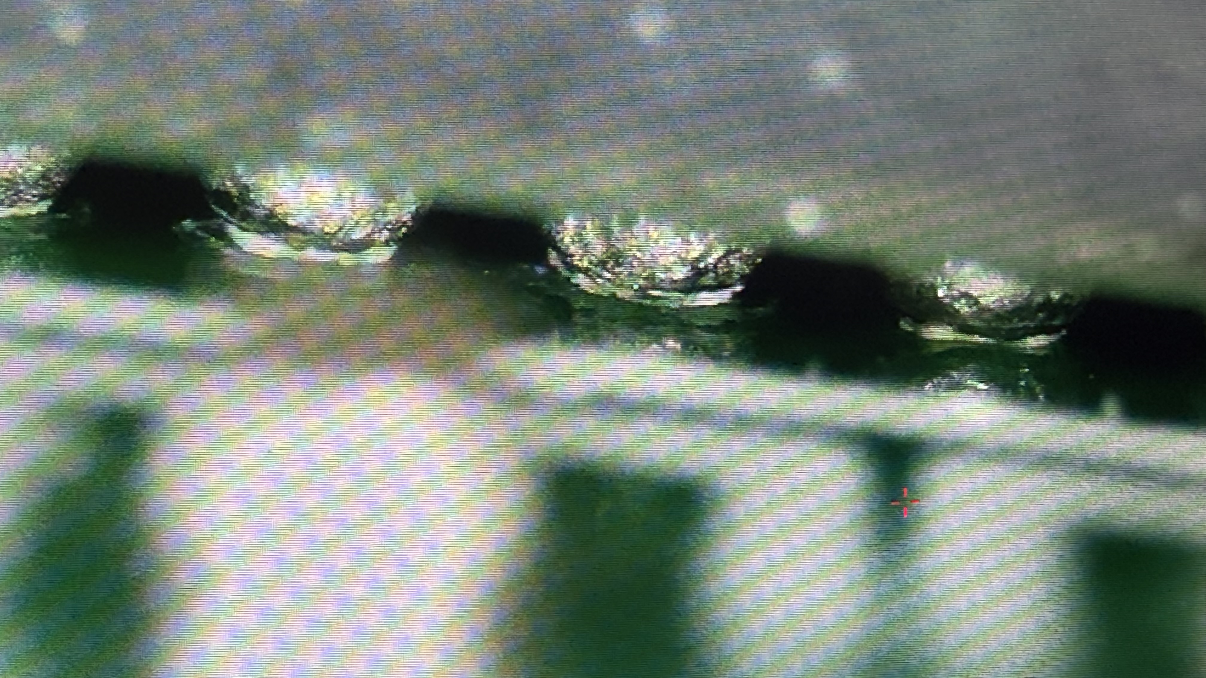

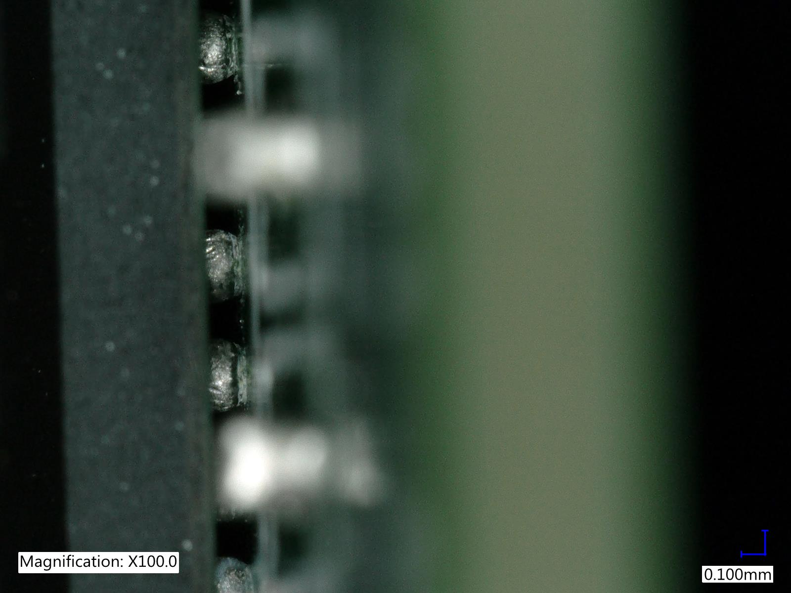

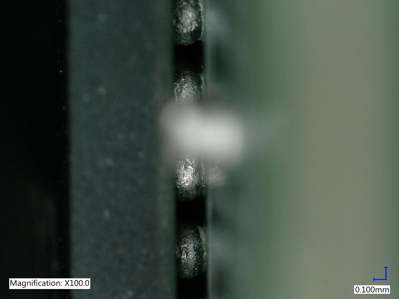

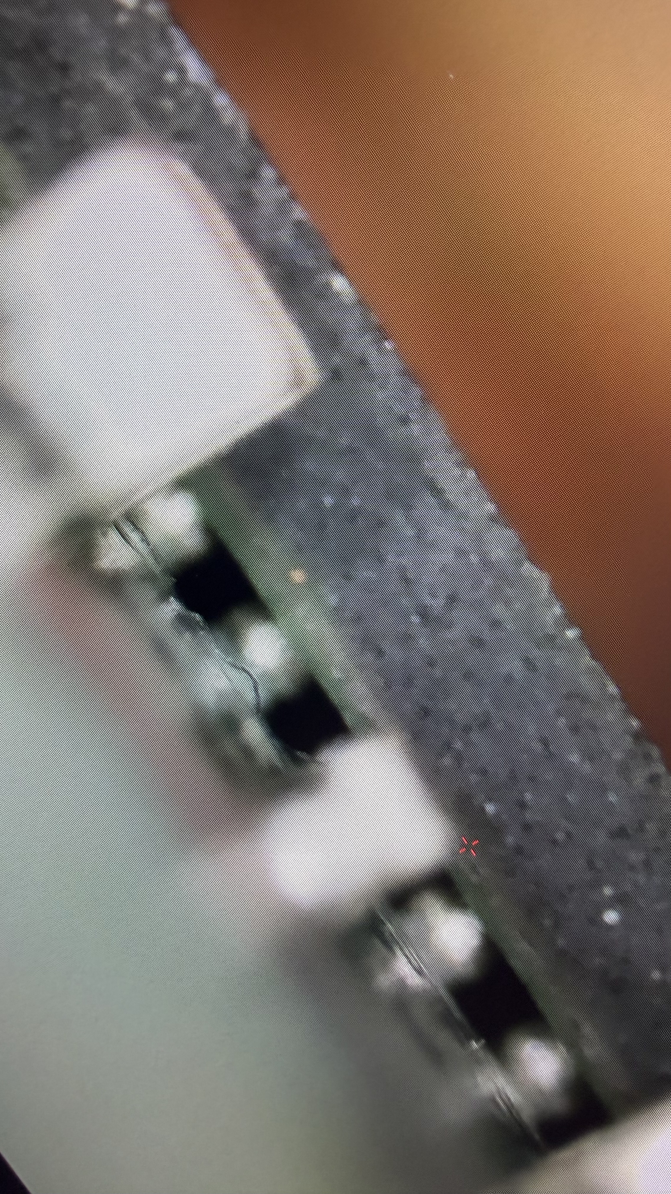

我正在调查现场故障、并发现 AM4379BZDNA100 焊接异常/缺陷。 同一块电路板上还有 3 个 BGA 器件、这些焊料看起来非常完美。
CPU balls.jpg 2021_0604_022917_030.JPG2021_0604_022818_029.JPG2021_0604_022654_028.JPGIMG_1243.jpegIMG_1242.jpegIMG_1241.jpegIMG_1240.jpeg

    通常 — 它是间歇性连接。 冷焊料或焊料破裂。

    请查看上述问题并添加您的意见。
    关于焊接工艺、所遵循的工艺是否与以下内容相匹配:
    MSL 等级/回流焊峰值温度
    Level-3-260C-168 HR
    Sreenivasa.
