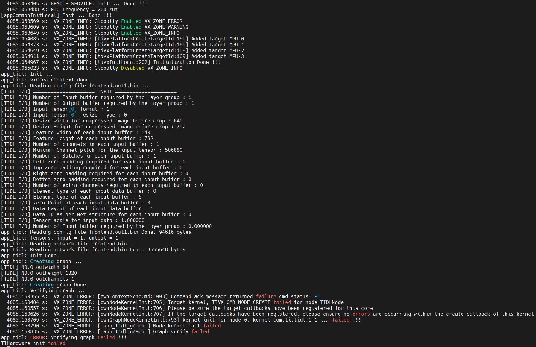

我目前正在部署一个自定义 BEVDet 模型、该模型已在 AM68A 开发板上使用 QAT v2 进行训练。 我正在使用最低级别的 C++导入工具 (tidl_model_import.out)、并使用.txt 配置文件手动对其进行编译。
模型已导出为 onnx 格式、输入为 NV12 格式的.bin 映像。
根据官方文档、QAT 模型应绕过 PTQ 的高级校准功能、直接使用模型本身提供的量化参数。
  1. 我想知道我在.txt 中的配置是否正确:image.png
  2. 测试完成后、当 numFramesBiasCalibration 设置为 0 时、尽管编译成功并生成了 corresponding.bin 和.out 文件、但电路板上的推理失败。 电路板末端的错误消息如下所示:image.png
  3. 此外、当 inElementType 的值设置为 6 时、编译成功、但电路板端仍报告相同的错误。 当 inElementType 的值设置为 0 时、编译和推理都将顺利进行。 但是、我的 ONNX 模型的输入确实是 float32 类型、inElementType 应该设置为 6。
  4. 当 numFramesBiasCalibration 设置为 0 时、编译成功、但推理包中在电路板结束时会发生相同的错误 当 numFramesBiasCalibration 设置为 1 时、编译和推理都成功、但准确性显著降低。 此时是否执行了 PTQ?
芯片架构:AM68A (J721S2)
SDK 版本:edgeai-tidl-tools-11_00_06_0
编译工具:tidl_model_import.out
期待您的帮助。

    从无错误编译的角度来看、配置文件看起来是正确的。 只是,使用 biasCalibrationItetatations > 0。
    在这种情况下、您会遇到错误的输出还是精度会下降?
