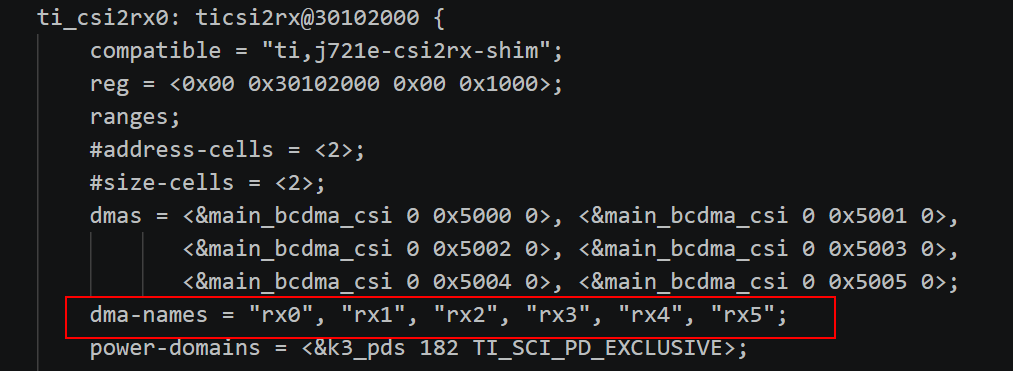

尊敬的 TI:
csi2rx 支持 8 个 VC 通道。 目前、摄像头输入 VC 为 0 到 7;
但是、目前只有六个通道、而且只有六个/dev/video 器件节点;
Cesar
    尊敬的 Cesar:
    是的、CSIRX 支持 8 个虚拟 通道、但 Linux 驱动程序可能会 限制它。  您是否在 Linux 驱动程序中使用 8 摄像头?
    Brijesh
    您好 、Brijesh、
    您错过了关键信息。 当前配置只有 6 个通道。 请看一下特定 DTS rx0 到 TX5、
    并且只有六个/dev/video 器件节点。
    Cesar

    尊敬的 cesar.Xu:
    Linux 驱动程序能够支持多达 32 个 DMA 通道。 这允许多达 32 个虚拟通道和数据类型组合。 每个通道一次可以处理 1 个虚拟通道和数据类型。 如果 您想使用更多通道、则需要相应地编辑器件树。
    ti_csi2rx_setup_sim 函数会将每个 DMA 通道配置为接收特定的 VC 和数据类型。
    由用户空间使用 Media Graph API 将所有流正确映射到正确的 v4l2 子设备。
