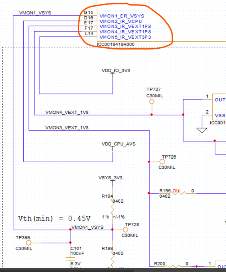

您好、
在 DRA821U EVM 上、一些电压监控电路 Belo:
Q1:TI SDK(版本 10.0)是否会监控这些电源轨? 尤其是 VDD_CPU_AVS?
问题 2:如果 SDK 实现了这些电压监控、则在 SDK 中设置了哪些阈值/范围?
问题 2:如果 SoC 发现监测到的电压超出范围、SoC 将采取什么措施?
顺便说一下、我们也将此电路复制到了我们的设计中。
最大值
    最大值、
    您正在查看的引导流程和 HLOS 是什么? 基于此、我将在内部查看。 VDD_CPU_AVS 电源轨通过 R5 SBlL/SPL 的 AVS 电压进行编程。
    电压监控不是 Linux SDK 的一部分。
