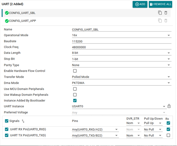

    尊敬的 Tushar Thakur 、
    [引述 userid=“16414“ url=“~/support/processors-group/processors/f/processors-forum/1656265/am62p-mcur5-and-wkup-r5-booting-from-android/6411898
    此外、请确保 UART0 不用于 DM R5F 应用。
    [/报价]
    我附加了 syscfg 屏幕截图以供参考、请检查配置是否匹配。
    Abhijith Raj
    尊敬的 Abhijit:
    正如我在前面的回复中已经提到的、不要使用 UART0 实例进行日志记录。 在您的 SysConfig 快照中、我可以看到您使用的是 UART0、应用程序将无法工作。
    Tushar

    尊敬的 Tushar Thakur 、
    我还是有点困惑。 在 WKUP 内核 IPC 示例中、我在 SysConfig 中看到两个 UART 实例:
    • CONFIG_UART_SBL –这被标记为 “由引导加载程序添加的实例“ 、当前使用 USART0。 可用的选项包括 USART1、USART2、USART3。 USART6.
    • CONFIG_UART_APP –这被标记为 “使用 WKUP 域外设“ 、当前使用 WKUP_USART0。 该实例仅提供 WKUP_USART0 作为选项。
    您建议不要选择 USART0。 您能否说明您指的是哪个 UART 实例—CONFIG_UART_SBL 或 CONFIG_UART_APP?

    这意味着您使用的是 Linux。 如我之前的回复中所述、由于 Linux 使用 UART0 实例、因此无法从 WKUP/MCU R5F 中使用。
    请在 MCU/WKUP R5F 应用中使用 UART1。
