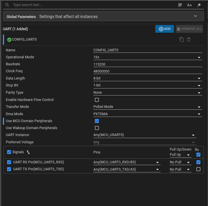

尊敬的支持部门:
我正在 M4 内核上开发一个应用、要求我在仅 MCU 模式下使用 UART。 我注意到在仅 MCU 期间、MCU_UART0 不在传输。 我使用 FTDI 捕获我的 UART 数据。
我注意到、当 CPU 和 M4 都被唤醒时可以接收字符。 当我使用以下命令将 CPU 置于仅 MCU 模式时、不再打印字符。 但当 CPU 从仅 MCU 模式唤醒时、字符会恢复打印。 我还使用循环计数器来检查 M4 是否继续运行、并在睡眠期间递增。
Echo 100 >/sys/devices/system/cpu/cpu0/power/pm_qos_resume_latency_us
Echo mem >/sys/power/state
设备树设置是否不正确? 或者 MCU UART 外设配置是否正确?

    您好 Anshu、
    我不认为这只是 UART。 我也使用切换 GPIO 对其进行了测试、即使 M4 持续运行、也可以停止切换。 我的想法更倾向于通过 R5(器件管理器)执行的 IO 隔离。 当 IO 应具有可预测状态时、这种 IO 隔离对于深度睡眠而言是有意义的。 M4 可能也会发生这种情况、也许它还会在仅 MCU 模式期间执行这种隔离(意外)、这就是为什么我看到每当 CPU 进入仅 MCU 模式时 GPIO 引脚被拉至高电平状态的原因。
    我目前正在深入研究 R5 固件、以尝试并了解这种 IO 隔离行为发生的时间、也许我可以找到(并暂时禁用)它来看看这是否是问题所在。

    您好 Anshu、
    我发现了这个问题! 我的代码不包含 MCU I/O 所需的旁路。  我的工程基于示例 ipc_rpmsg_echo_linux、该示例实现了 rpmessage、也是具有 UART 唤醒功能的仅 MCU 模式。 但是、此示例不包括 I/O 引脚的旁路。 示例 lpm_MCU_UART_wakeup 包含这一点。 必须使用要从 I/O 隔离中排除的引脚(对于 ME UART 和 GPIO 引脚)来初始化以下结构:
    /* MCU I/Os are isolated in lpm therefore we need to bypass the pins we need */
    static Pinmux_PerCfg_t gPinMuxIsolationBypassCfg[] =
        /* MCU_SPI0_CS1 -> MCU_GPIO0_1 */
            PIN_MCU_SPI0_CS1,
            PIN_MODE(7) |
            PIN_PULL_DISABLE |
            PIN_ISOLATION_BYPASS
        /* MCU_UART0 RX */
            PIN_MCU_UART0_RXD,
            PIN_MODE(0) |
            PIN_PULL_DISABLE |
            PIN_INPUT_ENABLE |
        /* MCU_UART0 TX */
            PIN_MCU_UART0_TXD,
            PIN_MODE(0) |
            PIN_PULL_DISABLE |
        { PINMUX_END, 0U }
    然后、在进入仅 MCU 模式之前、您会应用此引脚多路复用:
    /* Enable isolation bypass for the pinmux */
    Pinmux_config(gPinMuxIsolationBypassCfg, PINMUX_DOMAIN_ID_MCU);
    即使 LPM 有一个明确的示例、我也建议将其添加到 ipc_rpmsg 示例中、因为执行此旁路是必需的、可用信息有限。
