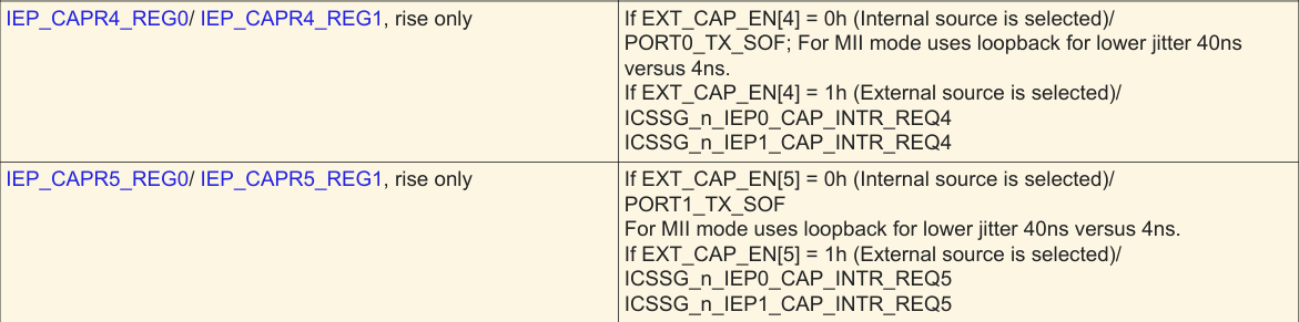

IEP 正确配置为针对 Tx 事件标记 SOF、如以下寄存器中所定义:
大多数情况下、时间戳处理精度良好。 当以太网总线加载 PTP 帧和 SV 帧时。

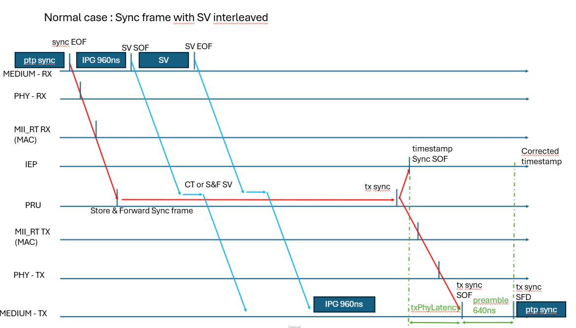

当 PRU 想要发送 PTP 帧(红色)时、它会将第一个数据字节推入 L1 FIFO、进而将其推入 MAC 层。 我们假设 IEP 时间戳是在此时生成的=>时刻没有问题。

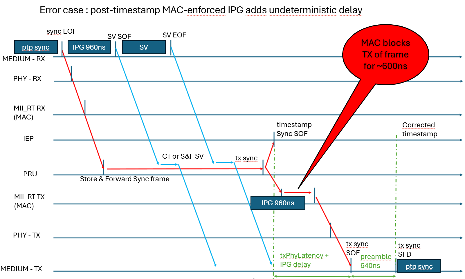

但是、我们有一种情况、即数据被推入 L1 FIFO、而 IPG 时间尚未结束。 发生这种情况可能是由于前一帧的直通或发送、PTP 帧也已准备好发送。
在这种情况下、当 L1FIFO 被填充并尝试推送到 MAC 时、生成的时间戳不会被使用。 因此数据会保留在 L1 FIFO 中、但时间戳似乎也会生成、从而支持 PTP 算法。
您是否了解 IEP 计时器的此类行为(生成时间戳,而帧由于 IPG 块尚未发送)?

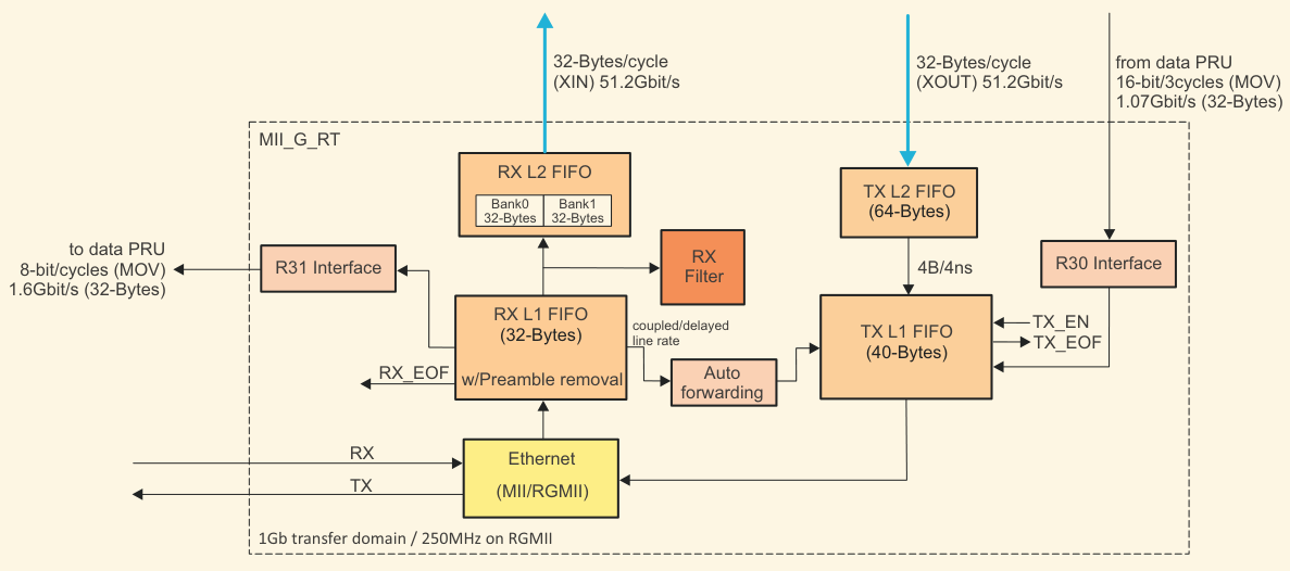

    数据被推送到 L2 FIFO 而不是 L1 FIFO、IPG 计时器位于 L2 和 L1 之间。
    如果您在 RGMII 模式下运行、您能否尝试切换到 MII 模式并检查问题是否仍然存在?
