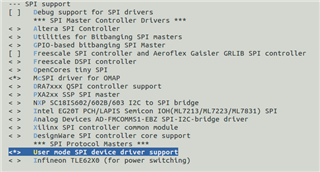

在客户的内部风扇输出产品新主板上,SPI1读取数据错误。为了排除外部设备的影响,从电阻器上断开外部设备的连接,并从电阻器板上连接 miso 和 MOSI,如下所示测试读取操作。右侧信号位于第3层。
在 SPI0和 SPI1上执行相同的测试,SPI0上的测试结果正确,但 SPI1上的测试结果错误。
已尝试将 SPI1_CLK 从24MHz 降低到100KHz,错误模式相同。
并尝试在相同的引脚上使用 GPIO 模式 SPI,可以正确读取数据,因此硬件应该是正确的。
DTS 配置:
捕获的波形:
使用 devmem2回读 Pin mux 配置:
内核配置:
读取 SPI 寄存器:
无物质模式0或模式2,结果相同:
SDK 有点旧:SDK am335x-evm-sdk-src-07.00.00.00.tar.gz 内核3.12.10
但是,旧主板上的相同 SDK 通常与 SPI1配合使用。
请就如何识别问题提供一些建议?

    是的,在所有新主板上。将 SPI 引脚配置为 GPIO 以使用 GPIO 模拟 SPI 驱动器,它工作正常,因此  至少硬件焊接没有问题。

    设置必须有问题。 传输和接收的位模式甚至不接近。 每字节只有1位设置为高,但接收器看到连续2个字设置了3位次数。
    最好能看到 一些其他测试数据,如0xFF,0x55,0xF0,0x0F。
