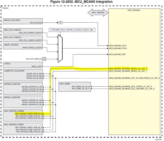

    我简单看了一下这个问题、似乎 MCAN ISR 的中断注册有问题。 我可以看到 MCAN_IR 被正确设置、这不会转换为内核的中断、因为中断没有正确注册。
    我将尝试提供有关 EVM 的工作示例、供您参考。
    Karan
    您好、Jay、
    根据我之前的响应、MCU R5F 的 ISR 注册是问题所在。
    您可以使用随附的 mCAN_TEST_MODIFL.c 并将其与您的进行比较。 更改了中断配置并更改了代码以执行内部回送后、我能够获得 Tx 中断。
    请注意、我将模式更改为内部回送、因为您的代码中可能没有考虑某些收发器配置、即使是在 ISR 触发时、消息也无法在总线上输出。
    请参阅随附的文件。

    您好、 Jay
    while (CCS_LOOP)仅用于调试目的、您可以更改 CCS_LOOP = 0x0。
    2.你提到 ISR 注册是相同的,你是说你已经在使用它,还是你现在根据我的建议修改了它,但仍然面临这个问题? 为了确保 MCU R5F 已启用 MCAN IP 的中断,请检查地址0x40F80408处的 VIM_INTR_EN_SET_J 寄存器值。  该寄存器第0位的值应该被置位。 该第0位对应于连接到 MCU MCAN0中断 MCU_MCAN0_MCANSS_MCAN_LVL_INT_0的 MCU R5F 第0个中断。

    您能告诉我 MCU MCAN0侧的滤波器配置是什么吗? 只有当 CAN 总线上的传入消息用于 MCU MCAN0控制器时、Rx 的 ISR 才会命中、即与消息关联的消息 ID 与 MCU MCAN0的滤波器配置相匹配。 您从外部 CAN 仿真器发送的消息 ID 是什么(以及什么类型的消息-标准 ID 或扩展 ID)? 滤波器配置是什么?
    Karan
    关闭该环路上的环路。
    该线程上为 Rx 中断打开的最后一个问题是内部回送配置造成的。 禁用内部回送后、Rx 中断也会被触发。
    Karan
