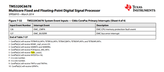

大家好、我有一个多核应用、需要访问器件生成的事件以在内核1上生成适当的中断。  位于(0x0180 0000)的内部生成的事件在内核1上未实现。  如何将事件路由到特定内核?
我的应用利用 EDMA 和 TSIP 处理以及生成适当中断所需的相关事件。  在 Core 0上运行事件存在。  在 Core 1上运行事件仍会报告给 Core 0。
当 TSIP 初始化并从内核1运行时、内核0上报告内部生成的 TSIP 事件(0x0180 0000)。   内部生成的事件到特定内核的映射在何处完成?
TSIP 事件是内部生成的、而不是芯片级的、并指定为 TSIP0_RFSINT[n](5)、其中注5 = CorePac [n]将接收 TSIPx_xxx[n]。 不确定如何解释?
每个内核在0x01800 0000处都有自己的地址空间。 这些内部生成的事件用于路由中断。 由于事件在内核0上报告、内核1不会看到事件、并且无法生成中断。

    附加的存储器视图代表一个2核配置。  两个内核正在运行并彼此通信。   所有 TSIP 配置都在内核2上完成。  下面的第一个图像显示了内核0全局事件寄存器(0x0180 0000)。   TSIP 事件存在。
    下一个图像是内核1全局事件寄存器(0x0180 0000)的存储器位置。  TSIP 事件不存在。  有一个来自 A 侧的 EFI 中断事件不在内核0上。  该文档似乎表明所有 TSIP 事件都将在所有内核上实现。
    将这些事件从内核0映射到内核1的过程是什么?
    出发地:TMS320C6678 SPRS691E
    TSIP0_RFSINT[n](5)
    5 CorePac n 将接收 TSIPx_xxx[n]
    您能否澄清 TSIPx_xxx[n]?
    不同内核上的全局事件寄存器不同。
    将事件路由到特定内核的机制是什么?
    Steve

    TSIP 似乎工作正常。  问题在于全局事件寄存器以及如何在0以外的内核上报告 TSIP 和任何其他事件。  中断架构从6472更改为6678。  在6472上、每个单独的内核可通过 CIC 映射中断。  在6678上、中断相对于全局事件寄存器映射。
    如果我对所提供的建议有误解、请更正我、这些建议表示 TSIP 事件仅在核心0上实现、应通过 IPC 处理并报告给后续核心。
    TI 文档指出、这些事件应映射到所有内核。  在内核0上执行所有中断处理会显著降低系统性能。
    Steve

    感谢您提供的所有有用的见解。  我们能够解决这个问题。  为了进一步参考、可在对其进行初始化的任何内核上使用 TSIP 全局事件寄存器。  在我们的应用程序中、编译器问题涉及强制内核0执行部分初始化的全局初始化变量。  校正后、内核1正常工作。
