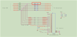

PSDKRA8.1和 PSDKLA8.1以及定制板、PSDKLA8.1不支持输出 DSI 驱动器。 因此、我们选择使用 DSI 接口来显示从 RTOS 中的摄像头获取的 iamge (1920x1080)。
当前 目标是 实现一个可显示的屏幕。
2.最终目标是使用 TAD4输出超级帧到串行器,然后串行器负责将两 个显示面板的图像(2*1920 x 1080)分为两个相同的大小(1920 x 1080)。
1步失败。  run_app_single_cam.sh

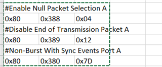

    串行器还需要设置三个参数。 如何在 TDA4 DSI 接口侧设置这些参数?

    此外、还需要这三个参数来与串行器配对。
    请告诉我 如何在 TDA4 DSI 接口端设置这三个参数?
    另一种说法是三个参数、tda4 DSI 接口是否符合 DSI 基本配置1。 空数据包   2.启用 EOTP  3.同步脉冲?
    参数说明:
    DPI 构造函数根据来自同步事件短数据包、RGB888长数据包和消隐/空长数据包的视频时序构建 DPI 视频信号(HS/VS/DE/24位视频)。 视频时序模式 GMSL2 DSI 串行器支持两种视频时序模式:
    •具有同步脉冲的非突发模式

    此外,PSDKRA8.1中的 DSI 驱动器是否符合这三种配置或使用了其他设计配置 ?
    请告诉我、   因为串行器的配置必须与 DSI 驱动器设置中的配置相同
    墨菲。

    此外、还需要这三个参数来与串行器配对。
    参数说明:
    •具有同步脉冲的非突发模式
    •具有同步事件的非突发模式
    [/报价]
    DSI 驱动器如何设置这三个参数?
    因此,我们可以将串行器设置为与正常输出的 DSI 驱动器相同的配置!
    空数据包
    2.启用 EOTP
    3.同步事件的非突发事件
    墨菲
