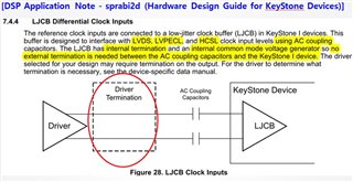

在设计如何终止 TMS320C6678上的"CORRECLKP/N、DDRCLKP/N、PCIECLKP/N"输入方面、我需要帮助。
在 EVM 中、我们知道 CORECLK、DDRCLK、PCIECLK 的时钟源是 LVDS。
- LVDS (时钟源)至 LJCB (TMS320C6678时钟输入)
在我的设计中、时钟源是 HCSL。 我能否将外部端接电路(交流耦合端接)设计为与 EVM 相同?
- HCSL (时钟源)至 LJCB (TMS320C6678时钟输入)
=>时钟源->交流耦合电容器(无终端电阻器)-> DSP 时钟输入
WSJ
    WSJ、 我不知道答案、但将对此进行研究。  更安全的选择是遵循 EVM 设计... 在您的情况下、这是可能的吗?
    Kyle
    尊敬的 Kyle。
    无法遵循 EVM 设计。
    2. 我可以将 LJCB 视为 CML 接收器吗?
    3. 根据下面的"DSP 和时钟驱动器应用手册"、当 HCSL 到 CML 接口时、似乎只有交流耦合电容(0.1u)被添加为驱动器端接。
    如果是这样、我能否像这样设计它?
    WSJ
    LJCB 时钟输入缓冲器旨在与 HCSL 进行互操作、只需添加0.1uF 交流耦合电容器。
