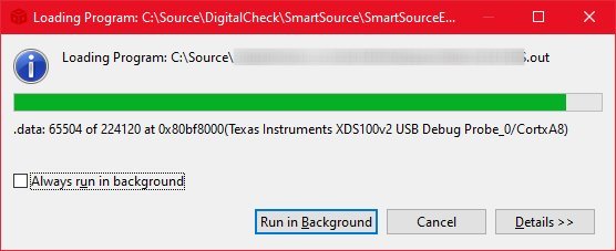

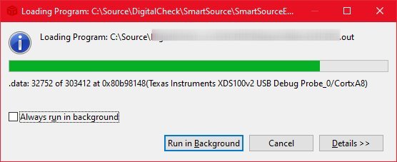

    我进行了数学计算、做了这些笔记、并将其与 JTAG 负载屏幕进行了比较。
    TEXT1 16,268 (SHA512.obj x3f34 (16180) + TraceInterface.obj x58 (88) ) = 16,268 Unseen in load (too fast?)
    BSS HOLE: 9,413,170
    TEXT2 2,405,548 ( All remaining code - Seen loading image #1 )
    DATA 322,152 ( Says UNINITIALIZED Would be a hole )
    CONST 303,412 ( Hardcoded data -  Seen loading .data image #2 )
    STACK 252 ( UNINITIALIZED Would be a hole )
    INIT_ARRAY 64 ( has constructors - Unseen )
    VECS 64 ( has VECS from app_pea8fnv.oea8fnv - Unseen )
    MMUTABLE 16,384 ( UNINITIALIZED Would be a hole )
    CINIT 224,120 ( handler table, BSS and OCMC load, and cinit table - Seen loading .data image #3 )
    以及三个匹配的图像、其中负载的大小与条目匹配。
    我必须假设其他负载的发生速度如此之快、以至于我看不到它们。  并跳过未初始化的块。   没有已加载内容的日志、只有窗口弹出并消失...
    这与文本1匹配:
    这与常量值匹配:
    这与 CINIT 表相匹配

    我还将巨型块从 unsigned char 更改为 const unsigned char、映射文件显示该段从.data 更改为.rodata。  但负载的大小没有变化。 bin 文件也没有。
    我注意到 JTAG 加载窗口显示的字节大小与 bin 文件大小相同。
    这会打开另一个问题(不是问题、只是需要理解)。  当在编译后处理步骤中未创建 bin 文件时(我删除了该步骤并删除了 bin 文件)、JTAG 加载过程仍显示加载 的图像大小与以前的 bin 相同...  它是如何创建它的?  它不是我可以在文件系统上找到的任何位置。
    正在取得进展...

    这是不正确的。  我的*。out 文件为2、851K。  bin 文件为1、469 K
    根据文件属性、该值恰好为1、504、128字节。
    调试加载与 bin 文件加载完全匹配。   因此它不能是十六进制文件。
    然而、即使我删除 bin 文件并禁用其创建、CCS 也会执行此加载。
    第二个映像显示正在加载的文件的名称、尽管它已被截断。  它启动 C:\source\DigitalC。  我相信它正在加载 LedFlash.out

    那么、CCS 调试器将其转换/分段到存储器映像的确切位置/方式是什么?
    因为使用  arm-none-eabi-objcopy.exe 的设置会将文件写回文件系统、而不是这样。
    CCS 使用其他一些工具来实现它。
    [引用 userid="47996" URL"~/support/processors-group/processors/f/processors-forum/1017744/processor-sdk-am335x-what-is-arm-none-eabi-objcopy-exe-why-is-it-bloating-the-output/3776799 #3776799"] CCS 调试器在何处/如何将其转换/分拆为内存映像[/quot]
    CCS 具有一个内置加载程序、可理解.out 文件的格式。  它知道如何将代码和数据直接从该文件复制到系统中适当的存储器范围中。
    谢谢、此致、
    乔治
