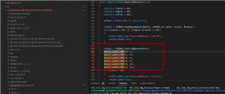

我们百度有一个要求、我们需要读取 SBL 中的 DDR 制造商 ID、然后针对该模型的 DDR 进行相应的初始化
如下图所示、需要 DDR 控制器发出 MRR 命令来读取制造商 ID API。 我要确认此 API 当前存在于 sdk7.1中吗? 我们需要您的支持

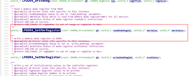

    在上述补充信息之后、我尝试使用 LPDDR4_GetMmrRegister 接口读取 DDR 制造商 ID、但未成功。 理论上、该接口应支持读取 DDR 制造商 ID。 我不确定我是否使用了错误的接口或接口本身是否有问题

    1) 1)该部分驱动程序未由 TI 测试(因为未使用)。 但是、一位同事告诉我、模式寄存器读取函数有一个错误。
    2) 2)无论上面的#1如何、SDK 都不支持多种配置。

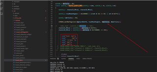

    根据 Scholz 和 Kevin 提供的 Uboot 补丁软件包、我将其移植到 SBL。 验证后、我可以获得 mMRValue、该值为0x1C001D、函数接口为 K3_LPDDR4_MRR,我不知道该值是否正确、请帮助确认

    我选择将此补丁整合到基于 sdk7.2的验证中、并获得了几个关键数据、但我不确定结果是否正确、如下所示:
    请帮助确认

    我验证的电路板是 Micron 的 DDR 电路板、但我不知道我读取的数据是 Micron、
    请帮助确认
