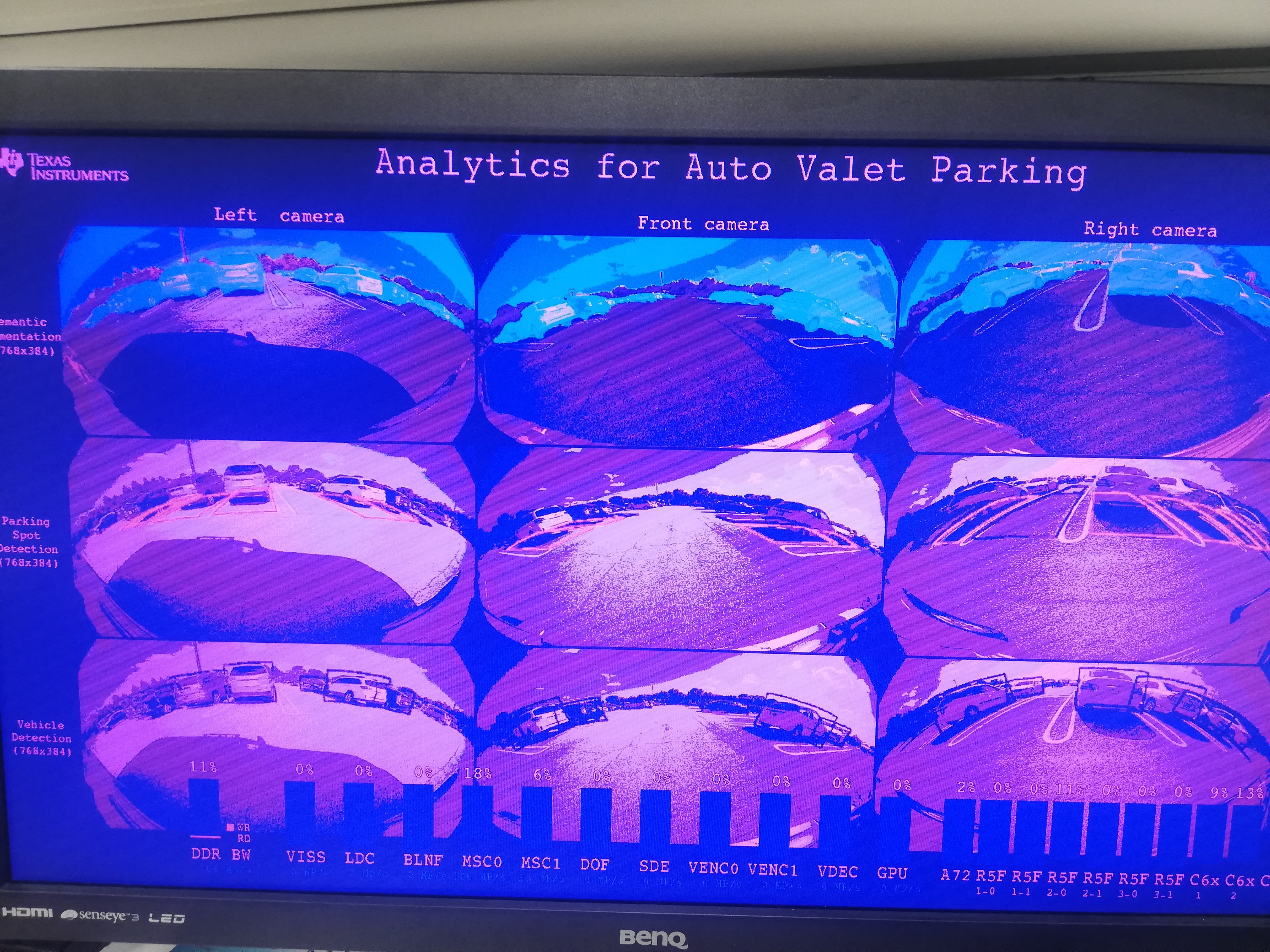

我正在尝试熟悉 TDA4VM。 我正在尝试运行一些 Vision_apps 演示、但输出未正确显示。 它如下所示:
您认为问题来自哪里?
穆罕默德
    穆罕默德
    您使用的是哪种显示屏? 如果 HDMI 板未正确连接、可能会发生这种情况。 那么、您能否正确连接它?
    也可以使用 eDP 输出。
    Brijesh
    Brijesh、
    感谢您的回答。
    我应该已禁用 app_cfg_mcu2_0.h 文件中的以太网固件、以便使用 HDMI 显示。 否则、在使用 HDMI 或 eDP 时会观察到问题。
    现在它工作正常。
