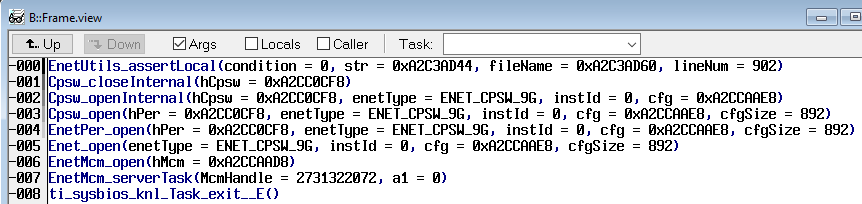

    您好、Vineyet、
    为了验证我的任何 Enet 覆盖是否在此处造成任何损害(使用普通 PSDK RTOS 7.2版本)、二进制文件会在同一时间挂起。
    调用栈如下所示:
