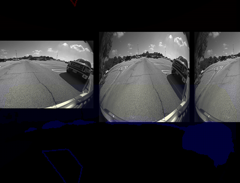

我们开始查看一些 TI 汽车代客泊车演示、但遇到了一些问题。
由于 EVM 电路板仍然没有储备、我们开始研究应在仿真模式下运行的器件。
 自动代客泊车演示:
https://software-dl.ti.com/jacinto7/esd/processor-sdk-rtos-jacinto7/07_02_00_06/exports/docs/vision_apps/docs/user_guide/group_apps_dl_demos_app_tidl_avp.html
  • 无视频输出、仅将单个图像作为文件
  • 输出图像颜色错误
  • 仿真模式的性能非常低

    Jon、
    根据设计、预计主机仿真运行将
    1.背靠背运行基于字段的输入和基于文件的输出,不显示
    2. 未针对性能进行优化。
    输入和输出图像采用 NV12格式
    所附的输出图像必须以 NV12格式(也称为 YUV420SP 格式)查看。 如果您在查看器中选择了正确的颜色格式、则会看到正确的输出。
    对于 AVP3演示、它使用 DOF (密集光流)、我们需要设置 enable_temporal_谓 词 ton_flow_vector 0、这意味着它使用空间谓词。 时间预测器不是必需的、因为它会使数据流复杂化、并且与空间预测器相比没有显著优势。 此选项将在将来的版本中删除。
    Shyam
