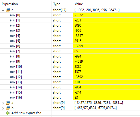

假设在 craw_T.c 中调用'corr(b、a、r、nA、nb、raw)'时 CSR 寄存器值为1 这将在'r'数组中产生以下结果。
错误位于 craw.asm 中的第209行。 "RPTADD CSR、#2"错误地假设 CSR 寄存器为零。 在我运行的分布式示例代码中、跳转到 corr_raw 时 CSR 寄存器值为1。 这将导致第210行中的 MAC 调用索引'A'数组以外的一个。 在 t8.h 中的"A"数组之前添加'err'数组可确保在关联计算中包含15000的错误样本。 较大的错误值将导致测试功能失败。

    我在 t9.h 中运行了 craw()测试,但没有进行任何修改。
    我在 main()和调用 craw()时注意到 csr=1。
    如果我使用 csr=1调用函数、则测试失败、结果如下:
    如果我在函数调用之前(通过 CCS/JTAG)强制 CSR = 0、则测试通过、结果如下:
    如果您确信这是有效的错误修复、我建议您只需在 craw.asm 中的 craw()函数开始时添加一个 CSR clear。
