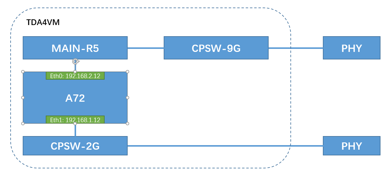

各位专家、您好!
我正在使用具有两个以太网的定制板。 eth0是 CPSW9G 的虚拟网络、而 eth1是 CPSW2G。  我们发现:
eth0和 eth1都可以单独工作。
2.启用 eth0后,eth1将在几分钟内断开连接。
3.当我通过数据包发送到另一台设备时,eth1始终工作良好。
那么、问题出在哪呢?
注意:PSDK 版本为7.0
    很抱歉耽误你的时间。 您是否仍面临此问题? 您能提供更多详细信息吗? 这两个接口是独立的、应该能够协同工作。
    1.在何种情况下,您会看到此问题?
    2.您是否正在运行自定义应用程序? 您是否对 DT 进行了任何更改? 是否可以发布更改?
    3.请提供内核启动日志。
    葡萄园
