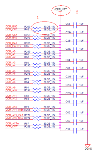

1、对于 AM644x DDR4硬件设计、它使用39.2欧姆、如何确定值、您能否提供一些文档来考虑这一点?

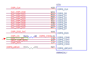

2、为什么使用 OSPI0_CSN1来控制 DDR_VTT_EN、该设计的建议是什么?

BR、

    Denny's、请参阅以下应用手册、获取有关 AM64x DDR 设计的指导: https://www.ti.com/lit/pdf/spracu1
    它显示 RTT 应为40欧姆+/-5欧姆。  稳压器的使能由 GPIO 控制、以便能够在您的应用中对其进行控制(可能是为了降低功耗)。  应用手册还建议将电容放置在终端电阻附近
