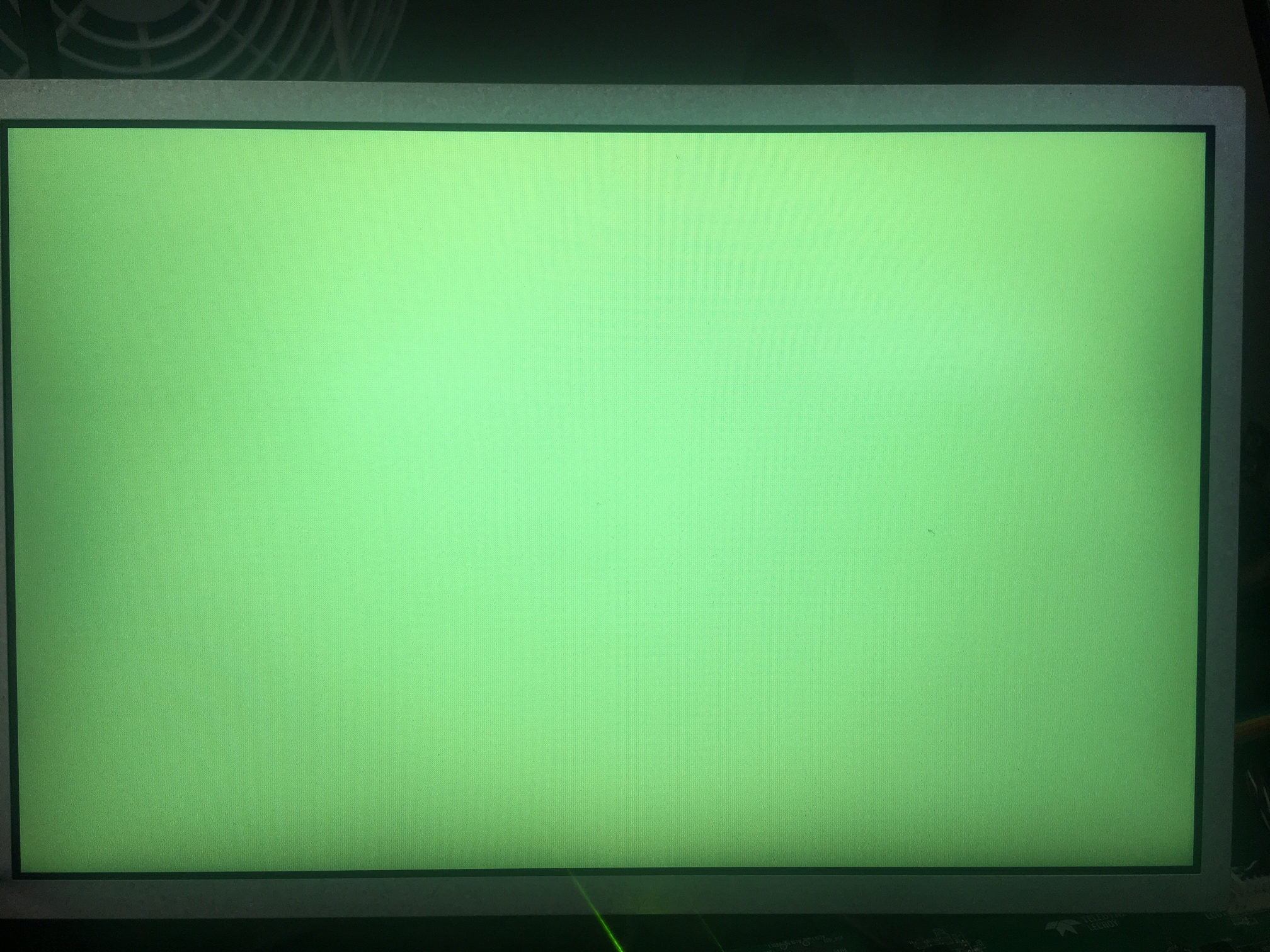

启动 UI 应用程序时、启动界面的颜色会发生变化、然后使用 omapconf 禁用显示启动界面的显示平面(VID3)并将 UI 应用程序引入
前台,UI 应用程序颜色也错误。

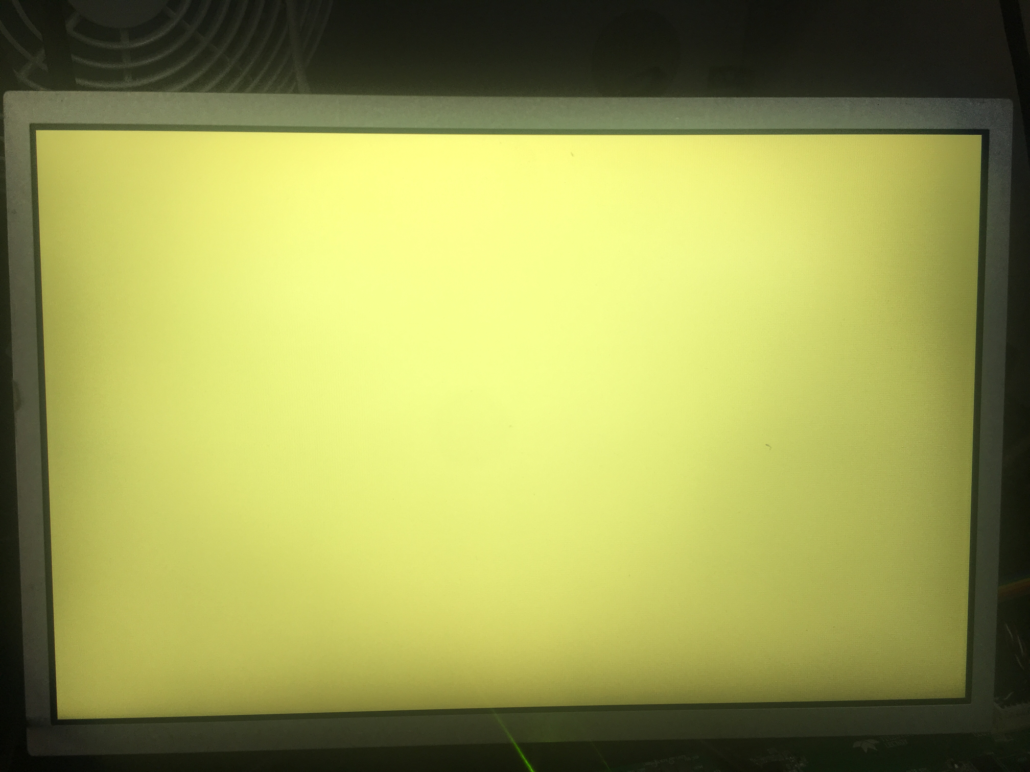

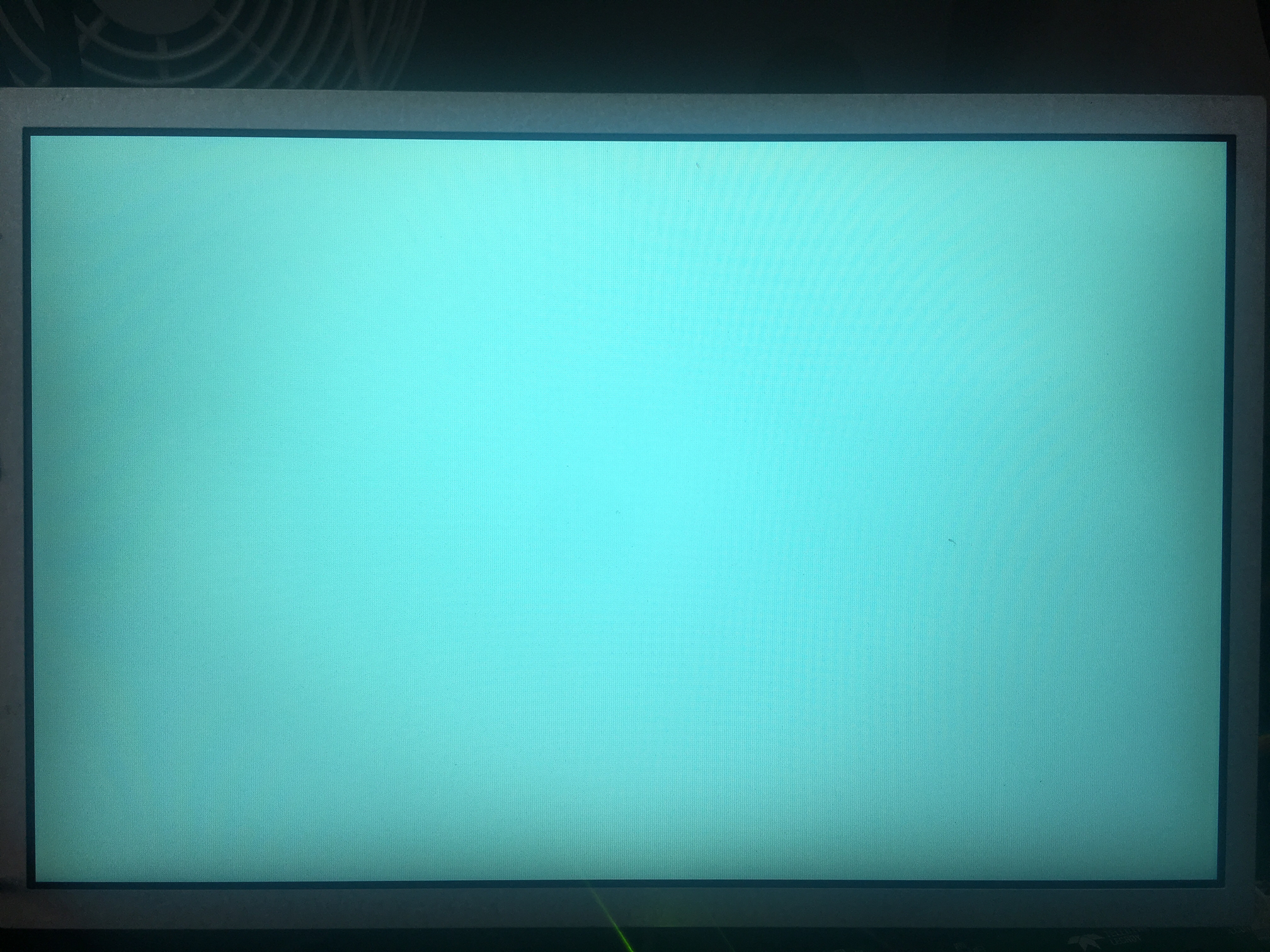

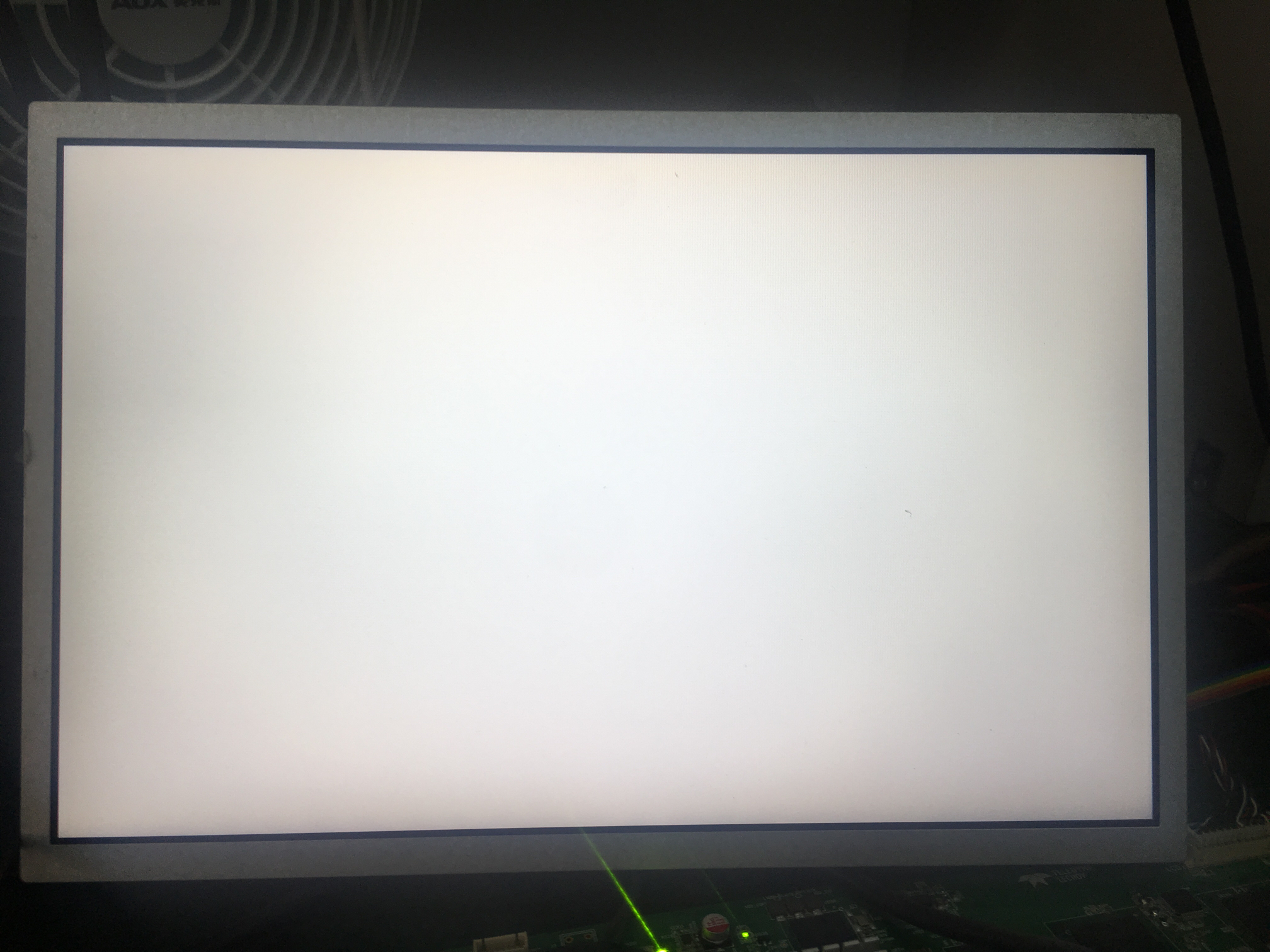

    您好 Gowtham,
    基于 SDK: PROCESSOR-SDK-Linux 05.02.00.10。
    关于其他颜色、
    使用 黑色图像时、LCD 显示:
    使用 白色图像时、LCD 显示:
    红色:
    绿色:
    蓝色
    艾伦
