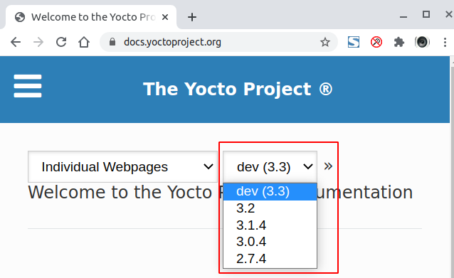

我注意 到、用于 Linux 7.1.0的 PSDK 文档中缺少 meta-toolchain-arago-tisdk、但它存在于6.3.0中
7.1.0: software-dl.ti.com/.../latest/exports/docs/linux/Overview_Building_the_SDK.html#build-options
6.3.0: software-dl.ti.com/.../latest/linux/Overview_Building_the_SDK.html#build-options
那么、它还不能使用、还是只是一个文档问题?
BTW、 "Latest (最新)"存在于6.3.0和7.1.0的 PSDK URL 中、那么哪一个是最新的? 它令人困惑。
Yocto 提供的官方文档更好、更清晰、能够使文档版本相同:
https://docs.yoctoproject.org/
