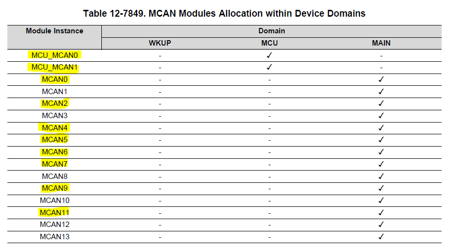

我们需要在 TDA4X-EVM 上驱动 MCAN 3-5-7、但未找到相关的配置信息。
是否有相应的配置文件可以驱动相应的 MCAN。

    此演示应用仅适用于 MCAN0 MCAN4 MCAN9和 MCAN11、但我找不到 MCAN1 MCAN2 MCAN3 MCAN5 MCAN7的驱动程序。  我找不到这些 MCAN 引脚配置。

    TDA4 SoC 支持16个 CAN、即 SoC 中有16个 MCAN 控制器- MCU 域中有2个、而 MCU 域中有14个
    在 TDA4 EVM 上、我们暴露了以下(突出显示的) CAN 端口:
    MCU_MCAN0、MCU_MCAN1、MCAN0和 MCAN2位于基本通用处理器板上、其余 MCAN4、5、6、7、9和11则暴露在 GESI 子卡上。
    [引用 user5354548"]我们需要在 TDA4X-EVM 上驱动 MCAN 3-5-7,但未找到相关的配置信息。
    即使我们没有其余 CAN 实例的配置、我们也可以在内部回送模式下运行它们、但如果您正在寻找 MCAN3、则 EVM 上无法运行除内部回送之外的任何内容。
    对于 MCAN5和 MCAN7:在进行正确的引脚多路复用并为其启用收发器后、可以使用这些引脚。
    问)由于您想具体使用 MCAN3、5和7、有什么具体原因?
    注意:以上都假设您有 GESI 子卡。
