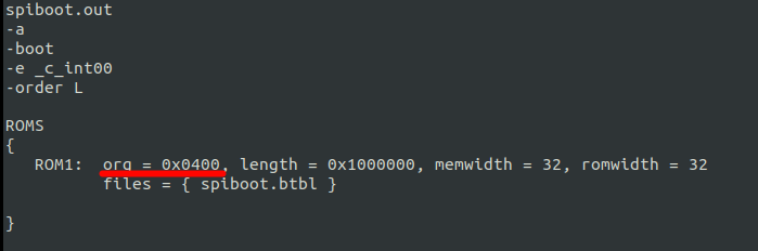

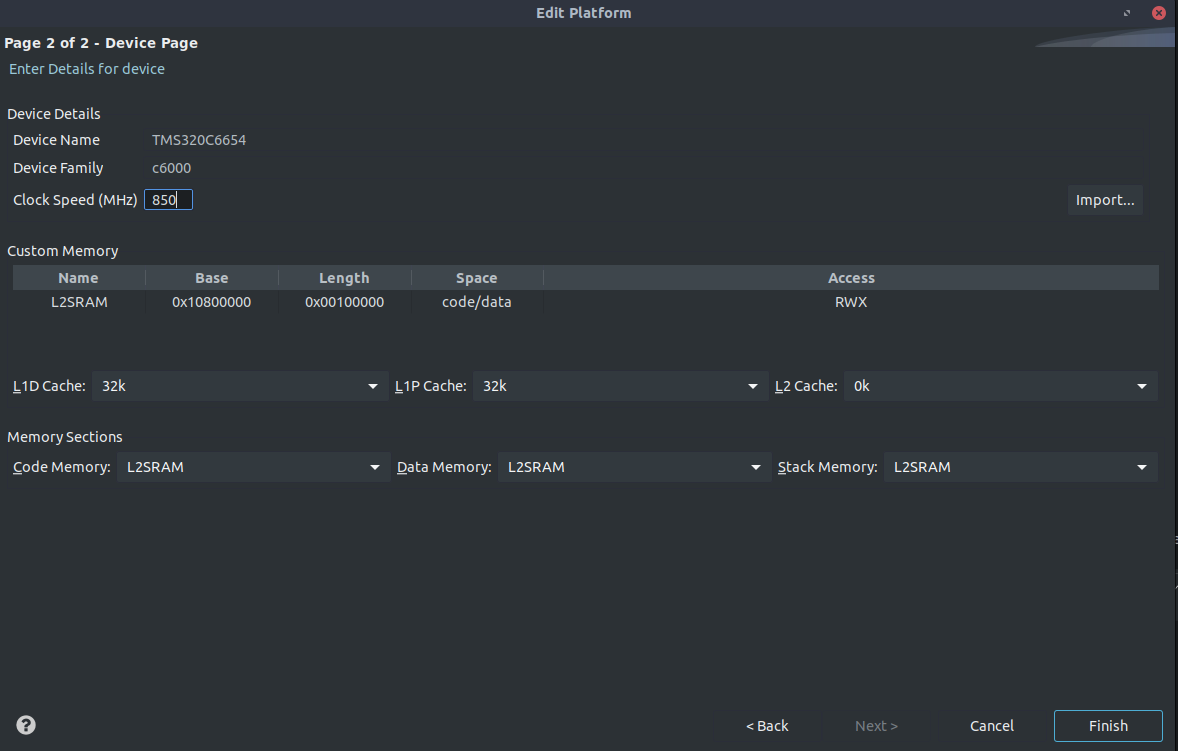

我有一个围绕 C6654的设计、不幸的是、当时 DDR 不工作(布局问题)。 我的应用程序非常小、适合 L2SRAM、在调试环境中一切正常。 现在、我要获取.out 文件并将其刷写到外部 SPI 闪存中。 不幸的是、我尝试了多种方法、但无法使其正常工作。
  • 是否有必要让 DDR 使 RBL 正常工作? 或者它是否只能与 L2SRAM 配合使用?
  • 在.RMD 文件中、我看到多个位置原点为0x400。 这是 L2SRAM (0x10800000)的地址是否与项目链接器文件类似?
    如果是,则示例代码中的0x0400地址代表什么? 如果否,该地址是什么?
  • 我按照 C6657_directROM_Boot_example 中的步骤操作、然后使用我自己的工具将最终的二进制文件(SPI_le_swap.bin)刷写到外部闪存中(闪存写入器需要 DDR、因此我无法使用)。
    除了简单地将映像刷写到外部闪存之外,还有其他要求吗? 还验证了写入是否正确

我尝试了 CCS10和 CCS9 (以生成输出文件)
处理器 SDK:processor_sdk_rtos_c665x_6_03_00_106
平台配置:

    RMD 文件使用 spiboot.out 文件创建连续二进制文件
    关于.RMD 文件中0x400的组织、请查看以下 e2e 链接上 Ivan 的响应:
    https://e2e.ti.com/support/processors/f/791/t/230484?Hex6x-exe-usage
    Norflashwriter 可以通过修改为使用基于 MSMC 的缓冲区来运行。 请密切注意闪存写入器中使用的字节擦写操作。 n`t 这与 μ s 匹配、引导映像将不会以正确的格式存储在闪存中。 这已经在多个线程中进行了讨论。 示例请参阅:
